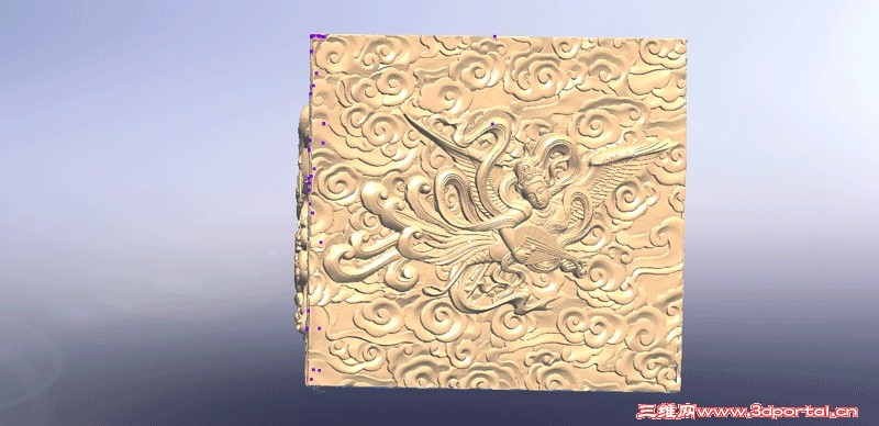

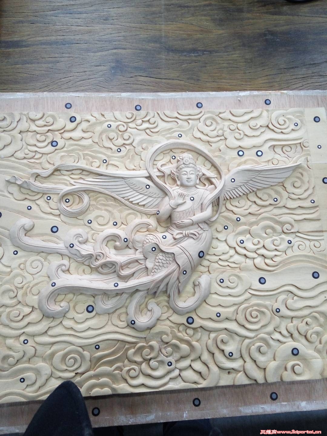

STEP1:前期准备工作
贴标记点:大标记点结合适用蓝光的小标记点,尽量避免细节部位

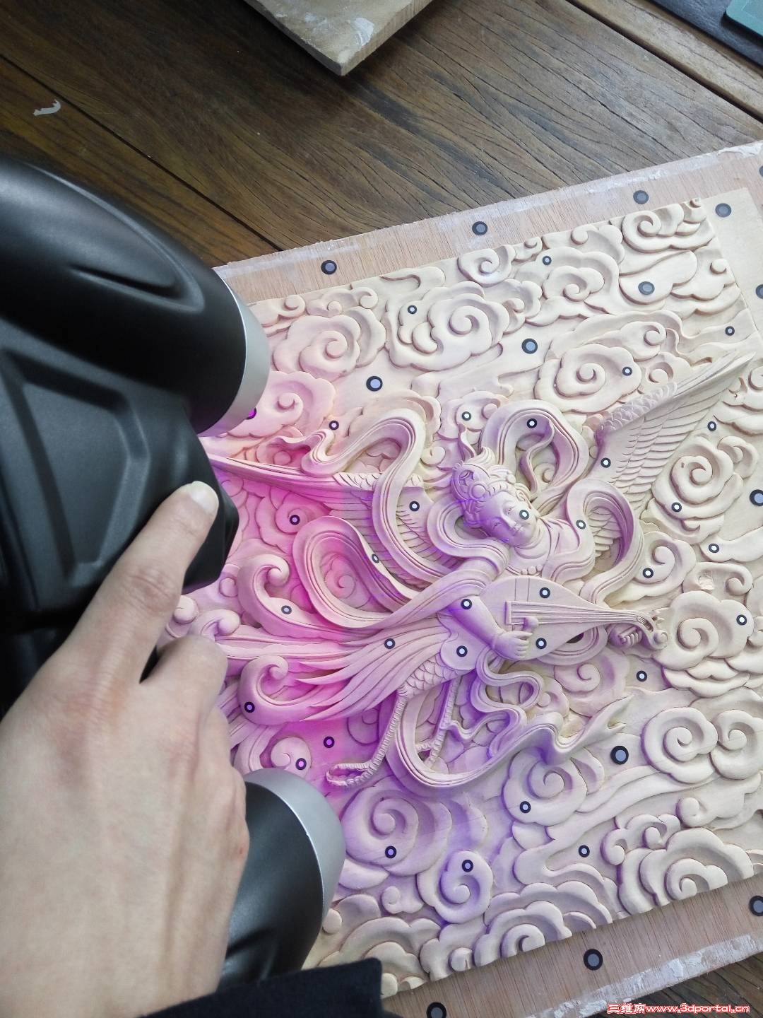

STEP2:手持式扫描仪蓝光扫描

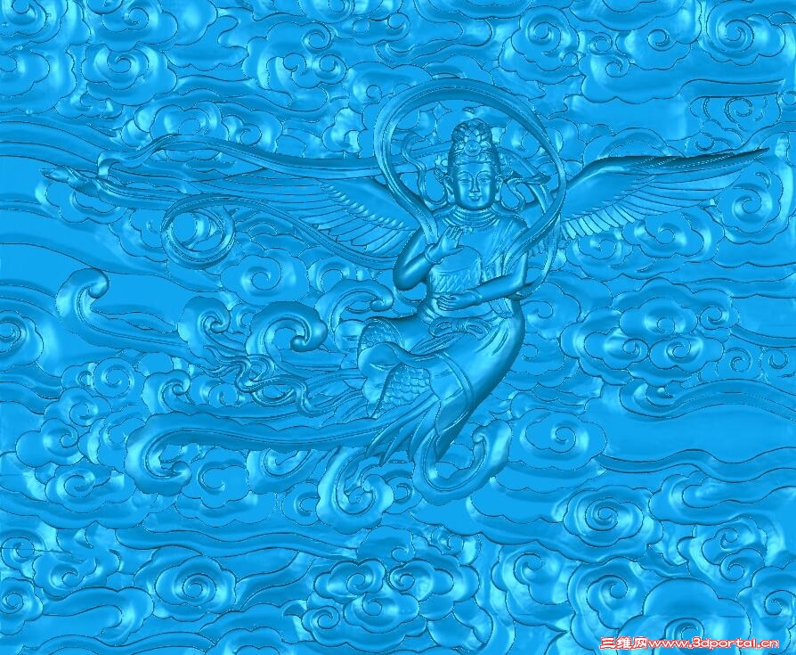

STEP3:数据处理
