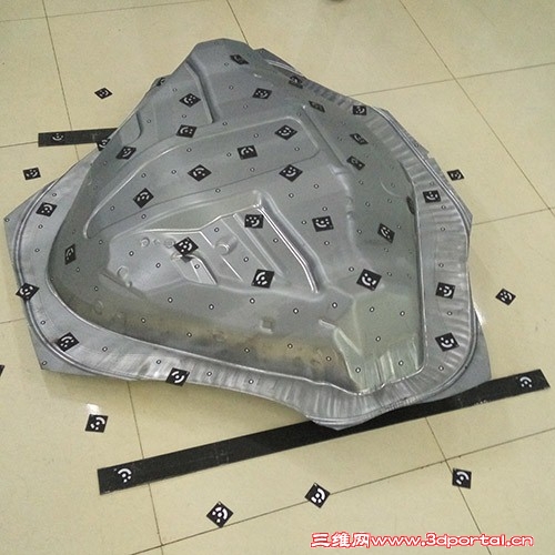

▍Step1.使用全局摄像测量系统,获取轮罩的空间定位点;

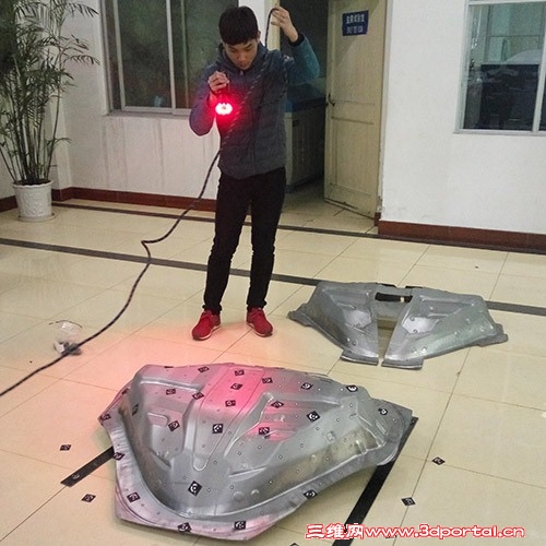

▍Step2.搭配手持式激光三维扫描仪进行三维数据的获取;

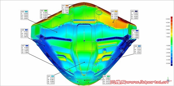

▍Step3.扫描的三维数据与轮罩的数模进行3D比较,误差分析;
▍Step4.修正轮罩的偏差,提高产品的质量。

-MSCAN及HSCAN工作时间-
▲贴标记点用时5分钟
▲全局摄影测量系统用时5分钟
▲扫描时间10分钟

▲数模检测比对结果
▲尺寸偏差检测比对

思看科技的HSCAN331可以在20分钟内扫描出整个汽车轮罩外形,相比传统的三维扫描仪HSCAN手持式三维扫描仪适应能力更强,灵活高效,不受环境的影响,无须喷粉扫描,与此同时还具有超高的测量精度,大大较少了过去尺寸偏差检测的时间、精力、成本,实实在在地提供高效率、高水准的技术支持。
