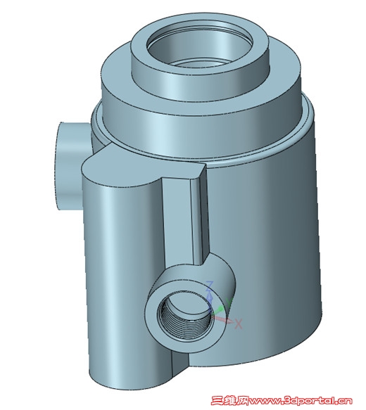

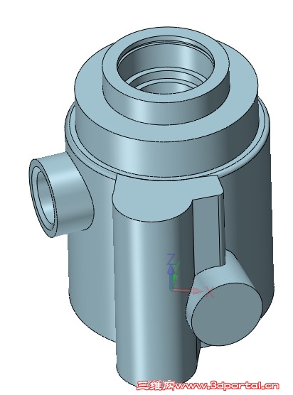

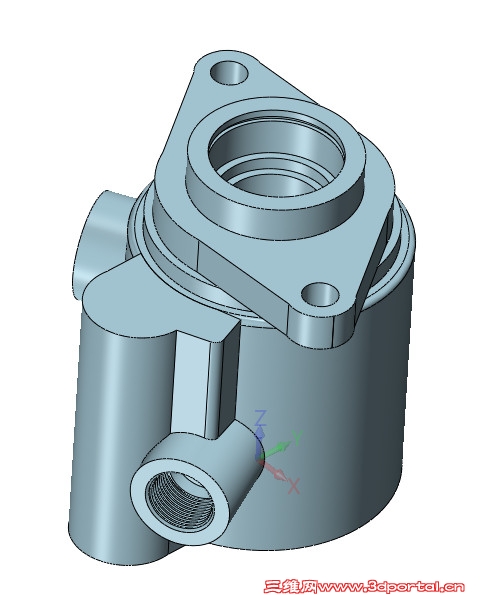

       本次教程的任务是使用中望3D完成转向泵体的设计(如图1)。在泵体的设计过程中,我们将学习到如何应用中望3D进行拉伸、旋转、建立辅助基准面和螺纹等功能。
# f- r7 f. u: h2 T
图1

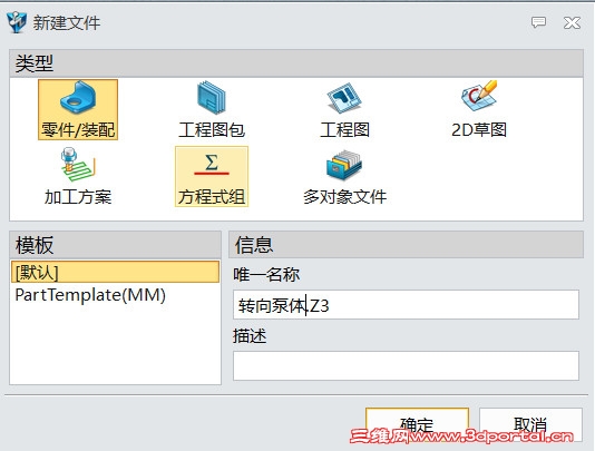

       1.使用中望3D新建转向泵体的零件,确定进入建模环境,如图2。
5 O4 J/ t% ?, S' r" U9 ]
图2

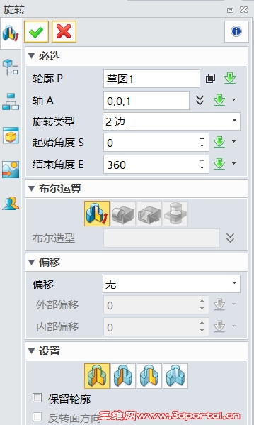

       3.使用旋转命令,轮廓选择草图1,旋转轴选择Z轴,旋转类型为2边,角度从0度开始到360度结束,如图4。
' s5 ?6 y! f/ _4 O' \: G
图4

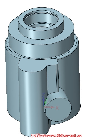

       第二步 凸台建模9 ?* N% }2 Q" \7 [. ?7 b4 U6 x

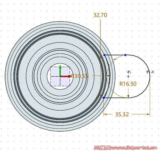

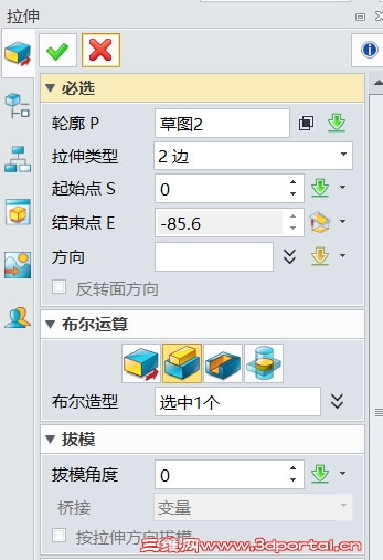

       1.选择XY面为工作平面进入草图,使用草图线条完成绘制,如图5,完成后退出草图。  r$ d; O; C8 [7 o, F# f) Y& q1 p+ Q
图5

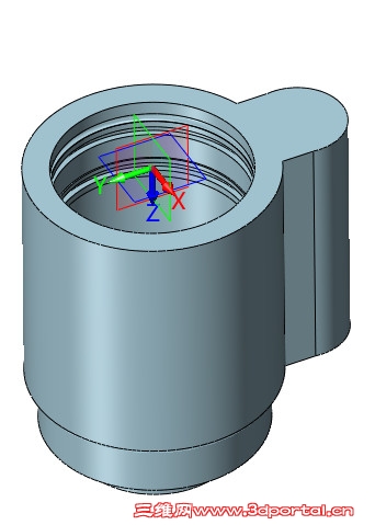

       2.使用拉伸命令,轮廓选择草图2,拉伸类型2边,从0度开始到-85.6度结束,布尔运算选择加运算,如图6。
7 H' {( n  r, v  Q$ k4 e
图6

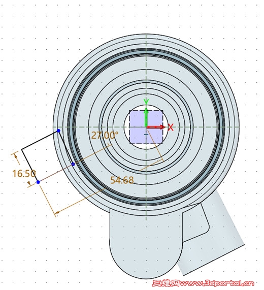

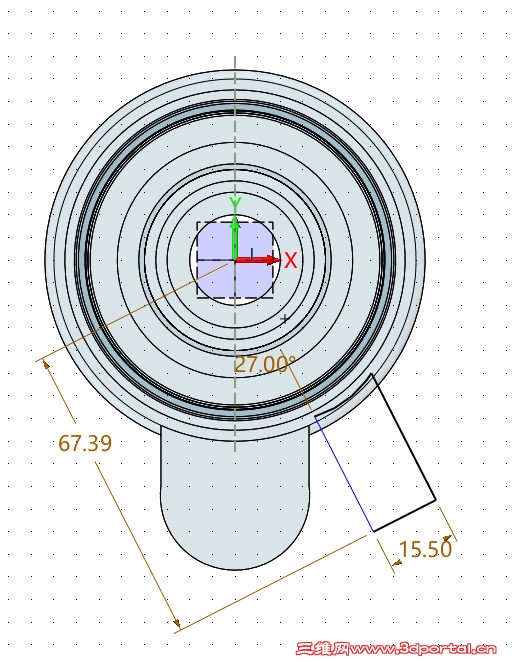

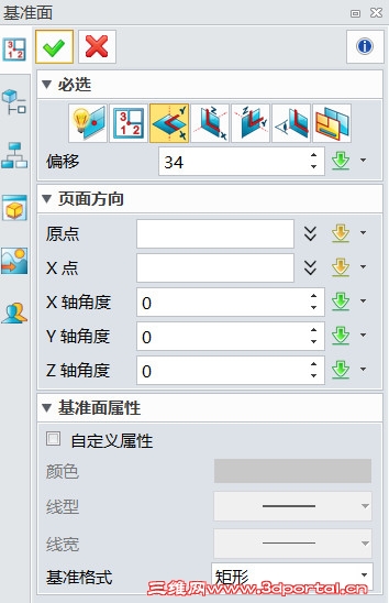

8 d9 Y& O# ?/ E( D* J) `$ u       1.先建立辅助基准面,使用基准面命令,选择XY面偏移34为辅助基准面1,如图7。# X+ T" ^% X! \
图7
       2.以基准面1为平面绘制完成草图,如图8。- x  |( Y; G( p
图8

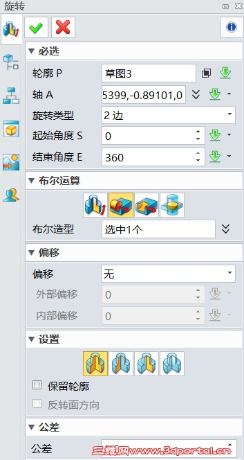

       3.使用旋转命令,轮廓选择草图3,旋转轴选择草图27度轴线,旋转类型为2边,角度从0度开始到360度结束,布尔运算选择加运算,如图9。
) \. ?* k0 I  E% ?
图9

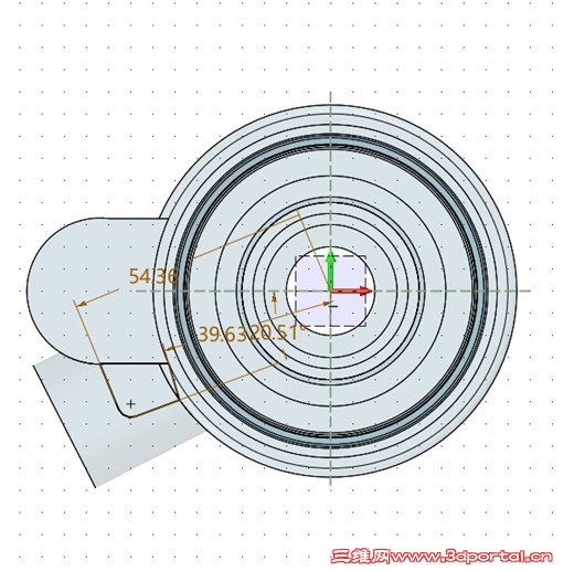

       4.以凸台为平面绘制草图,如图10。
. E  ^% @' m, a7 D- B, z- D6 V3 h

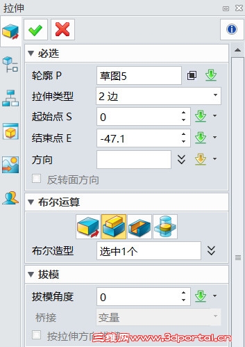

       5.使用拉伸命令,轮廓选择草图5,拉伸类型2边,从0度开始到-47.1度结束,布尔运算选择加运算,如图11。; Y0 o# v3 Z% x
图11

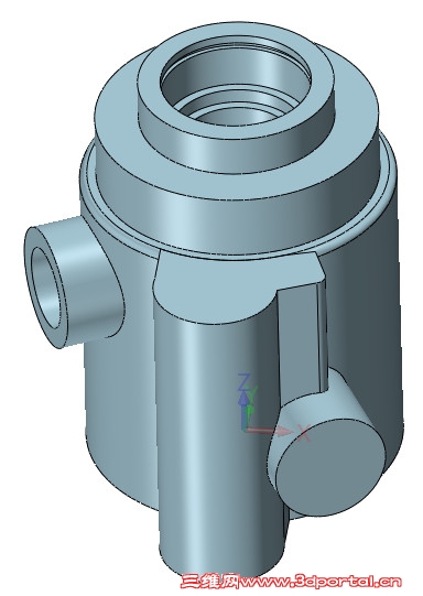

       6.再使用类似的方法完成侧孔2的设计,建立辅助基准面,使用基准面命令,选择XY面偏移62为辅助基准面2,如图12。
9 l! j7 }* J) X2 Q4 f
图12
       7.以基准面2为平面绘制完成草图,如图13。$ z% H! v( J. t  m

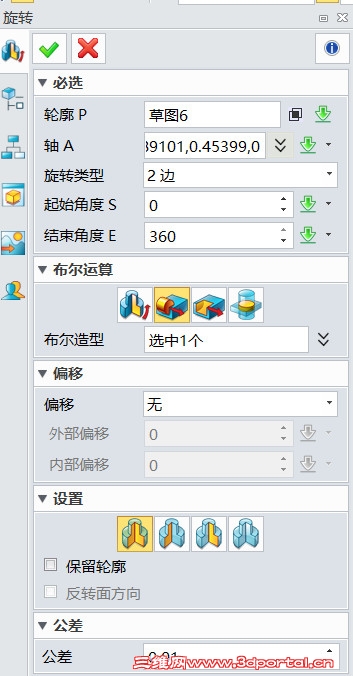

图13
       8.使用旋转命令,轮廓选择草图6,旋转轴选择草图的27度轴线,旋转类型为2边,角度从0度开始到360度结束,布尔运算选择加运算,如图14。
% j, c+ m( i1 p
图14

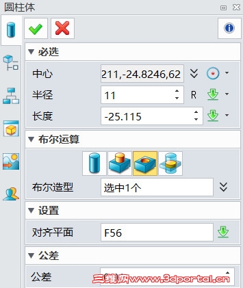

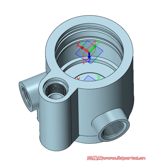

       9.使用圆柱体命令,新建以侧孔圆心为中心,半径为11的圆柱,直接切除,如图15。
7 s3 L% T5 b3 i5 |( y2 P
图15

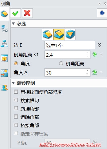

       10.侧孔内边倒30度,距离为2.4的角,如图16。
' m; V; y1 k4 T7 q- e. s
图16

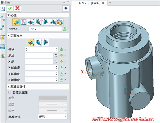

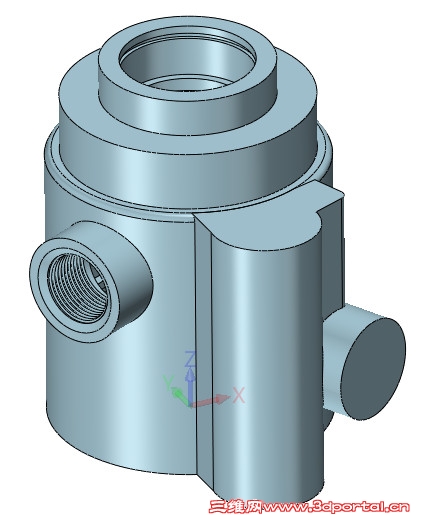

       第四步 螺纹的设计. J, D4 s4 v: m
       1.先建立辅助基准面3,使用基准面命令,鼠标选择内孔边缘即可,如图17。2 T5 a3 \/ f+ e- ^/ v: ~2 ~- V
图17

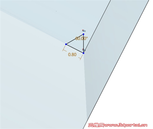

       2.以基准面3为平面,绘制孔螺纹的牙形草图,如图18。" `: d8 s& [9 g% }
图18

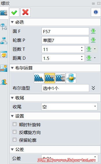

       3.使用螺纹命令,面选择内孔面,轮廓选择草图7,匝数11,螺距1.5,如图19。  m- H% }- r# C: T; S
图19
       4.再使用类似的方法完成其余孔的螺纹设计,如图20。
6 ^. e, [* L4 b, ^; i9 p( Q" d
图20

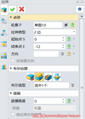

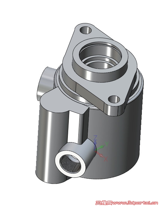

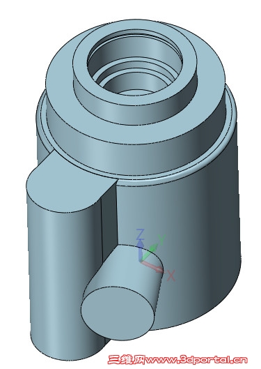

       第五步 底座的设计  |& G# B; u4 v9 h) q$ U
       1.进入草图完成底座截面设计,如图21。
) Q! b+ S( n% J
图21
       2.使用拉伸命令,轮廓选择草图10,拉伸类型2边,从0度开始到-12度结束,布尔运算选择加运算,如图22。& {8 ]: m% L+ R  W- z1 a. N
图22
       3.最后设置转向泵体的材料属性,在视觉样式中选择铝,如图23,保存文件。本次教程学习完成。% J) ?+ O  O% s9 G; D1 Y
图23
