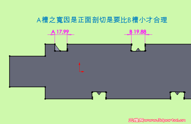

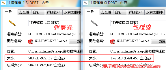

參看如上是雨季_aCJJf大大提供零件,"往復絲桿"的槽是包覆線取得.
! z7 U$ \& t  U' i: v7 H; r" L9 _; X/ N" K' {
* _3 u7 h: q3 N) S- n想討論是如何能再簡化特徵,分享如附圖之一種.(特徵含動畫路徑)
! j; X) k# k% l. X
; S# _# t0 L  s0 g- s3 \4 n. [- W' N! O" ?% G; A
. a1 |4 j: Q  @6 R
 楼主| 发表于 2017-8-4 16:09:18 | 显示全部楼层 来自: 中国浙江嘉兴
特徵少了,大大的減少容量.2 c: k! f! m7 S; `+ j9 F

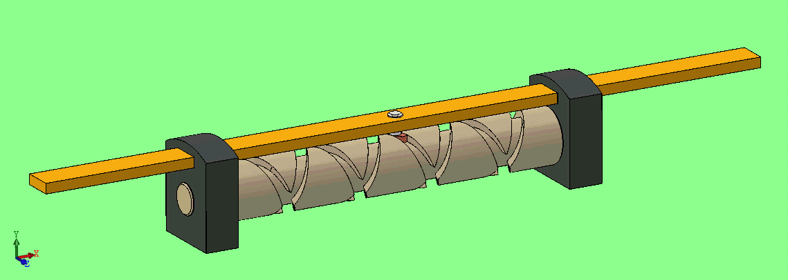

 楼主| 发表于 2017-8-5 10:05:46 | 显示全部楼层 来自: 中国浙江嘉兴
補動作圖
/ P; S6 N+ K* }% Q2 W, b/ L) A9 Y( l( A! w( y1 \! B' J* h

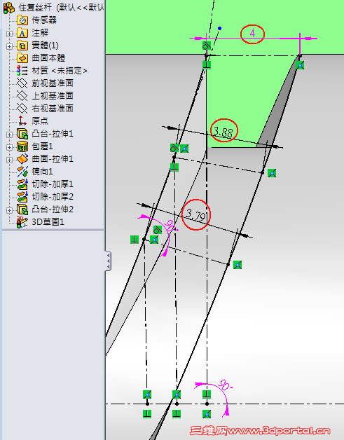

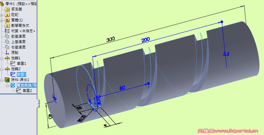

发表于 2017-8-5 13:35:02 | 显示全部楼层 来自: 中国广东肇庆
本帖最后由 keilei001 于 2017-8-9 22:12 编辑 6 q" J9 J: [$ j) k
) S7 F3 N' W5 g1 Q* C! V& O  m+ E这个往复丝杆有意思,用了几种方法,效果都不理想。
7 [/ z: z. N* g0 O' c6 O传个文件请梁大指导指导。; v( s% u! r5 V% B
帖子不整洁,编辑一下。
% t$ D% I( F* l' O" Q
发表于 2017-8-5 13:47:19 | 显示全部楼层 来自: 中国广东肇庆
本帖最后由 keilei001 于 2017-8-9 22:13 编辑 - G) K+ f4 l! W* j- f% @* t  S  O9 M
8 l8 e  u" [! t8 h2 X
尺寸不一致,横线有直线也有样条曲线。
1 u% |/ R4 j1 _! [, G看来想尺寸一致还得再撸一把才行。3 R" B& U: A9 k7 h3 Z& R
帖子不整洁,编辑一下。8 \9 i' _$ ^4 G! Z" h# i1 G' W
. Y. P* s' X; a2 I1 l  P1 E1 G2 L3 p) v
9 ?' m0 e& I1 ^: K3 k
发表于 2017-8-5 14:09:23 | 显示全部楼层 来自: 中国广东肇庆
( m$ O3 b6 ]- Y* I) O+ E
, j$ j0 o! d9 E! s改了下,这样好多了,切开后尺寸是一致的,边线也是直线。) D( z) E7 n& s7 `
帖子不整洁,编辑一下。  D/ G8 W' g; {' j
0 d( R1 j: G( s6 t0 |& @6 l
0 i( I5 N! Y3 X7 n& T) E; f& n! T* ^! ?8 C( X
: v$ n+ e9 P  ^) n, p3 p' I, k4 Y; ?& o2 d) Q  x2 Z/ t; a
 楼主| 发表于 2017-8-5 16:37:25 | 显示全部楼层 来自: 中国浙江嘉兴
keilei001 发表于 2017-8-5 13:35
2 T" h0 x, I0 A. K+ u- ?3 N, B  c这个往复丝杆有意思,用了几种方法,效果都不理想。
: a0 w% y+ Z8 Z* X% \2 Z传个文件请梁大指导指导。
5 h& c) u/ _7 s7 N& V% r
謝謝參與
: X* [0 N3 F/ _" t" n/ G2 `( `3 Q) O5 n  W- [: f+ v- p
是的如附图每段的跨距皆有差異,1#的做法差異更大,只適合依"雨季_aCJJf"的想法做動畫.. c2 h2 @* Q9 M4 }7 s
5 x# Q1 T" |! j( W  h9 K8 f
也是在思考如何能理想達到如實際的銑床銑槽的效果!  B2 V8 q3 X* n% P- U5 {
, b( r# D5 J, E3 @k大想出時記得要分享.

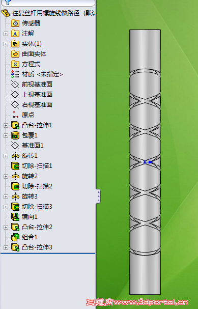

发表于 2017-8-5 21:02:47 | 显示全部楼层 来自: 中国广东肇庆
本帖最后由 keilei001 于 2017-8-9 22:14 编辑 9 j+ D7 c) J6 C/ R/ P2 v& X
ryouss 发表于 2017-8-5 16:37
+ ~9 u* O) S$ Z5 E# }& t" ]! X謝謝參與4 L# s* r# u" ^, G/ Q5 O, J8 {  y
6 R4 e# [7 h2 ^$ [
是的如附图每段的跨距皆有差異,1#的做法差異更大,只適合依"雨季_aCJJf"的想法做動 ...
4 Q* p1 y3 z( k( z8 X  l
按理要实现铣刀铣槽的效果只需要一条连续相切的扫描路径,梁大方程式拿手,不妨从这方面考虑。3 {9 `3 H  f7 ^8 C# V
多段组合的3D曲线很难做到连续相切,用来做路径只有分多步切除。: O4 ]- S6 ?" X6 s$ s: x
这样一来必然会带来接头衔接的问题,而且不可避免地存在误差。& T  n+ J6 V# q- J  w% ~/ ]& @
尝试做了一下,请梁大指导!& S$ Y; \& U" X2 V0 P) a
如果认为误差在可以接受的范围内,那么这也可算是一种方法。- i* M! w& f3 W- K5 Q
帖子不整洁,编辑一下。: F4 o5 H7 k8 D2 j3 v0 ~) @% Y. ^
0 U$ x! u3 }& Y3 P# V
# H8 y( p" d9 }
8 ~: C: z7 O4 q; S3 s7 m8 h4 J

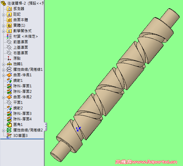

 楼主| 发表于 2017-8-6 11:06:18 | 显示全部楼层 来自: 中国浙江嘉兴
keilei001 发表于 2017-8-5 21:02+ z2 w- W* N: T6 }
按理要实现铣刀铣槽的效果只需要一条连续相切的扫描路径,梁大方程式拿手,不妨从这方面考虑。* `& j/ t4 v3 [$ Q' H6 q& o
多段组合 ...
, v+ [$ @7 B( |, |理想是實体掃出,可惜只能掃一條,第二條就掃不出也無法鏡射.4 @$ z8 i2 r/ ^5 R6 y
6 v$ z% g1 E9 J5 W" @$ U2 A9 B
2012.png / H3 j1 F' O) {% n! R9 ?; q
点评
不能镜像进行组合的原因就是0厚度的问题,不难解决。 先把毛坯尺寸加大,扫描切除后镜像实体,镜像后把的丝杆槽底直径和外径拉削一下,再组合就可以了。  详情 回复 发表于 2017-8-6 12:08
发表于 2017-8-6 12:08:45 | 显示全部楼层 来自: 中国广东肇庆

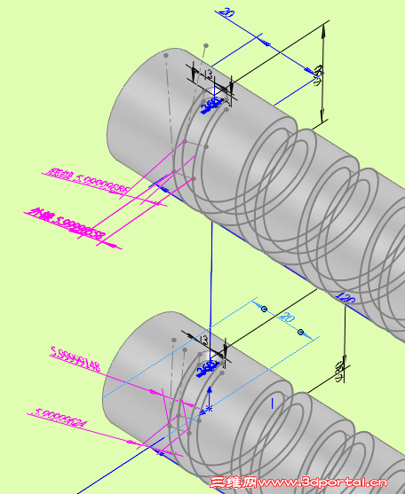

本帖最后由 keilei001 于 2018-3-9 12:06 编辑 / w  {) h, A6 A2 i8 K+ W
ryouss 发表于 2017-8-6 11:06! X  Y1 L$ |# T' n/ X+ e
' @8 x3 g% t: |( I" M
不能镜像进行组合的原因就是0厚度的问题,不难解决。+ i5 b! q* s1 j5 H2 _
先把毛坯尺寸加大,扫描切除后镜像实体,镜像后把丝杆槽底直径和外径拉削一下,再组合就可以了。
3 L: |1 S  p% d6 J! N. f如果直接用方程式曲线做路径的话,估计切除深度不一样就可以解决0厚度问题。$ v+ @2 P% h; N7 }
" c# ^- o& E) K 2017-08-06_124410.png ( |8 U* B+ O: }1 j  r; D( [
0 M2 N9 G2 l6 h. \2 ?3 Y 往复丝杆用螺旋线做路径.rar (1.84 MB, 下载次数: 40)

 楼主| 发表于 2017-8-6 12:44:08 | 显示全部楼层 来自: 中国浙江嘉兴
keilei001 发表于 2017-8-6 12:08* F. _" V: c) E" f4 T% ~
( r* ~. D7 K5 p9 c3 N2 W先把毛坯尺寸加大,扫描切除后镜像实体,镜像后把 ...
" C9 m# I  |  F' Q% {+ M試了第二條實体掃出,切割工具的外徑及長度稍微縮小,
/ G1 m3 e+ x" D+ f: H2012版僅能掃出一小段,2017就正常.
点评
看来要体验一下2017了。  详情 回复 发表于 2017-8-6 12:47
发表于 2017-8-6 12:47:03 | 显示全部楼层 来自: 中国广东肇庆
本帖最后由 keilei001 于 2017-8-6 12:48 编辑 ' c$ F" B5 l- V6 \' B
ryouss 发表于 2017-8-6 12:448 b/ u- `# u1 M
試了第二條實体掃出,切割工具的外徑及長度稍微縮小,  `  m: C, X7 w9 u$ R  Q* o
( F& K- x% Z& C5 [) I
看来要体验一下2017了。
9 P8 T) R7 }6 X/ d7 C第二条不切,直接用镜像实体组合,应该可以啊。
- ^& U8 C/ ^5 H% c5 C: y- r5 e7 y, q

发表于 2017-8-6 16:03:48 | 显示全部楼层 来自: 中国广东肇庆
本帖最后由 keilei001 于 2018-3-9 12:07 编辑 % V; c% x* d$ [* y% u
3 c( l% V# A; v+ [0 N: F# {3 P
顺手搞了个装配动画
4 s% N' {4 q6 q! h* T
6 Z! @$ |6 o/ Q- m& S既然做了动画,也把文件传上。
0 G* }0 D1 W, q* f! k8 B* M2012
- Q0 N6 j( n7 w+ {" U& c! A, h# P
装配_动画.part1.rar (1.91 MB, 下载次数: 59)

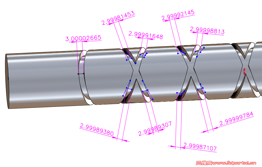

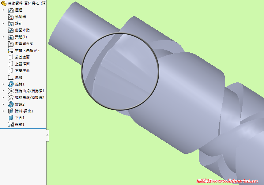

 楼主| 发表于 2017-8-6 17:37:10 | 显示全部楼层 来自: 中国浙江嘉兴
本帖最后由 ryouss 于 2017-8-6 18:14 编辑 7 X1 x0 M/ s. N# x
keilei001 发表于 2017-8-6 16:030 N  K! Q( E7 D4 i- ?- a
顺手搞了个装配动画
0 S6 G6 p' @; r試了實体掃出半邊螺旋再鏡射,
+ S+ F  {5 t  @$ v) \8 _( @& |! f( o. i' d) k6 a
鏡射平面需作微小偏移才行,
+ M, z/ M# f5 g- ]6 W$ _% i/ F3 H; n! B- v, ?: Y" i. y
相接平面可看出稍有不平整.
' W% P8 c: i2 j$ J' K; Y  z8 h  |4 E( q! r8 p5 q
& E4 G0 G1 J6 H) F- h1 j) q
: U! g" S: c* g, X5 [ 3.png $ u2 T& s% F$ t$ F! Y- a, C, M
* a/ R4 O- E" u2 W5 h+ X; A

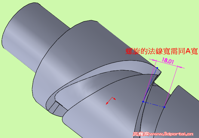

发表于 2017-8-6 22:06:49 | 显示全部楼层 来自: 中国广东肇庆
我也测量了一下,发现误差不算大,做得还算是可以的。6 y& I) B: ?  k8 k" u$ J" [9 c" H3 V
 楼主| 发表于 2017-8-6 22:21:19 | 显示全部楼层 来自: 中国浙江嘉兴
keilei001 发表于 2017-8-6 22:06( B# ^0 }  t; f3 N) \$ v1 c, n
, _, Q8 q% m; _% |4 f8 ]不錯,但要注意誤差值是跟導程的螺旋角有關係,角度愈大的話AB差值愈大.
