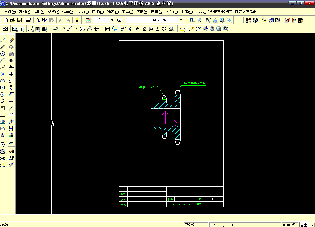

发表于 2007-4-21 01:20:53 | 显示全部楼层 来自: 中国辽宁大连
没遇到这种情况
9 j! q1 U* t1 O4 H发个截图看看
发表于 2007-4-21 08:06:21 | 显示全部楼层 来自: 中国广东汕头
转成AUTOCAD,然后再转换就可以了
