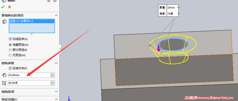

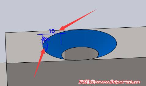

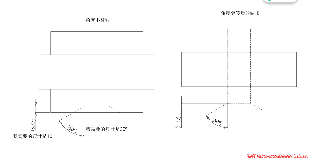

我的工作中经常遇到钻孔倒角问题,但是在装配体打孔后倒角,得到的结果是错误的,例如我需要倒角的尺寸是10×30度(深度30),倒角时选择正常倒角或者翻转角度倒角得到的结果都是错误的,如下图所示,请问是什么原因。0 {- ]& O( Y4 H" m* |7 V7 \
附件源文件版本SolidWorks2017
4 D. }; D1 V# }* H1 o& h
倒角错误.rar
390.66 KB, 下载次数: 6

发表于 2017-8-10 09:40:31 | 显示全部楼层 来自: 中国山东烟台
10X60度

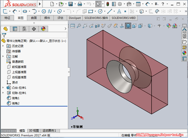

发表于 2017-8-10 09:53:48 | 显示全部楼层 来自: 中国江苏无锡
倒角正常,查不出问题。 倒角正常.png 零件1(倒角正常).zip (96.58 KB, 下载次数: 2)

发表于 2017-8-12 08:26:51 | 显示全部楼层 来自: 中国浙江杭州
10*30度不行,反转也不行,那就试10*60度. ^. |0 h, @  y2 C8 _. ^# B& Q
同5楼

发表于 2017-8-12 10:19:18 | 显示全部楼层 来自: 中国山东烟台
我也有跟你一样的问题,一直没找到原因,迫不得已我出工程图的时候,手动把这个数改成自己想要的,帮不上忙,但支持一下

  k$ C, l# u! U, b倒角正常,查不出问题。
3 u5 @, j# U, A: M) ]你这个是单块板,注意看我说的问题是在多块板叠起来后出现的
