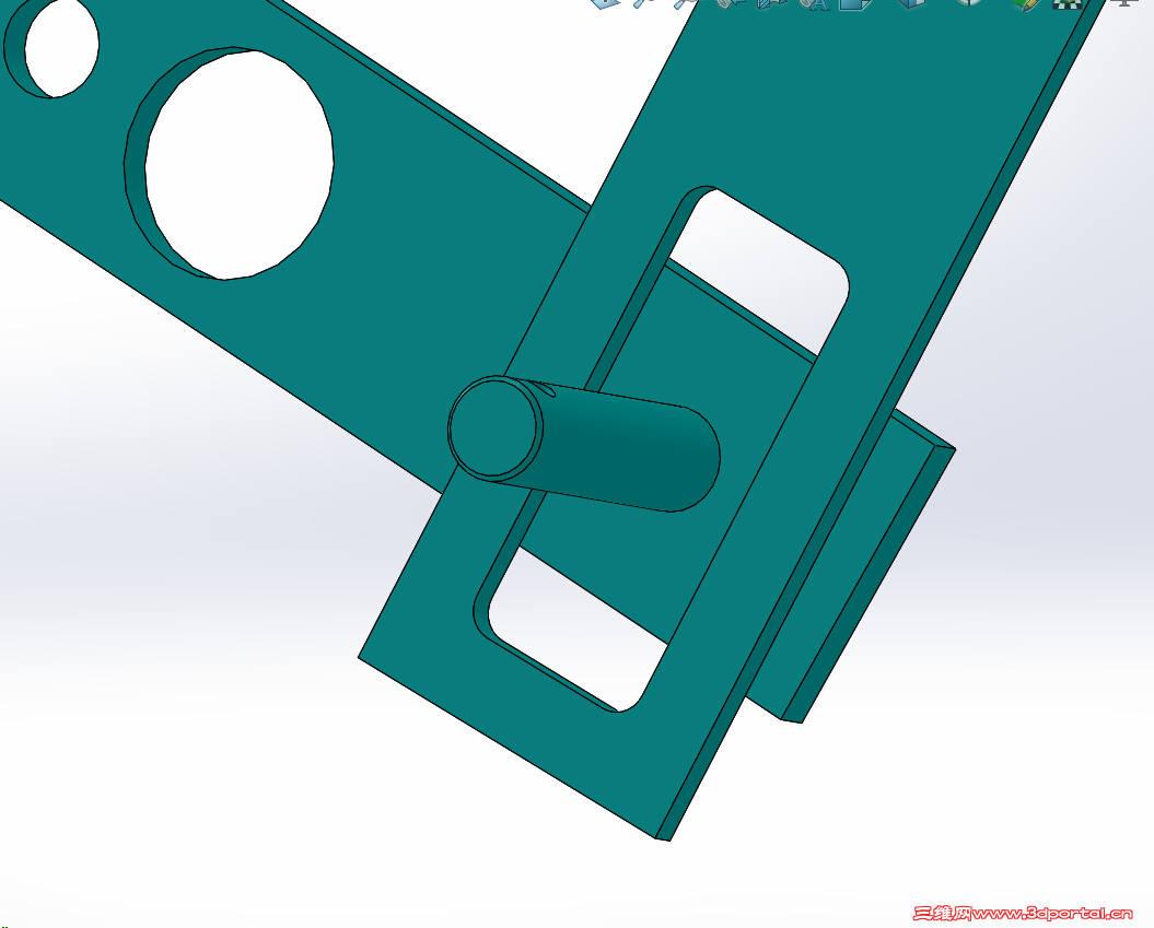

请问圆轴要在一个方孔中自由运动应该怎样建立配合,机械配合里面的槽口配合不行,高级配合里面的距离约束也不行,各位大神有没有办法?

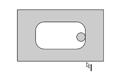

发表于 2017-8-11 18:28:28 | 显示全部楼层 来自: 美国
这样?, w2 Q- R! U# ~/ a5 _
Animation.gif . v9 S$ y- p1 f' X; w, o

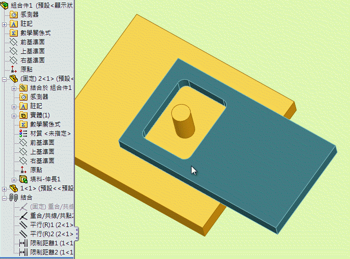

樓上正解
2 S8 g: D$ p+ m3 F
1 K5 J) E! r1 Q' K  L附图 LZ 應看出吧!) l2 ]9 r% B/ `7 @
. n8 s8 O( `/ v. L capture-2.gif 8 [4 q. c" X* E: U7 {# a
发表于 2017-8-11 19:50:49 | 显示全部楼层 来自: 美国
補充:
4 E; V9 J1 j2 J" _6 M3 t3 t俺的是”錯誤“的(因為沒法控制高度),ryouss大大的才是正解。. t1 D0 i& t2 R0 s1 n3 D
