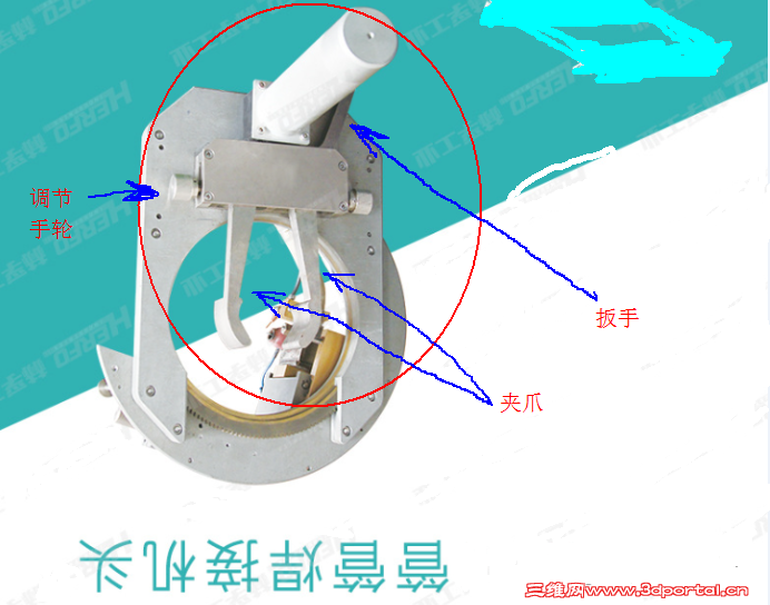

一种装夹管子的夹爪夹具8 g5 x- i3 q9 {, j6 ~  G
1、手动调节两端的手轮,可以调节夹持管子的直径大小;& B- t: K% T$ I0 u7 q0 r( A% D
2、搬动手柄,可以夹持圆形工件。6 w; L' H+ q( ~2 I( y/ G
如下是两个附图,只是外形,不知道内部原理。' X" b6 P7 i+ ]6 C4 M- R

这是调节大小及夹紧过程:, Q" Y: U- M. v8 U

调节:

夹紧:

那种扳手夹紧应该是和我们平常用的那个自行车坐垫上下调节的那个一样。4 C' H- w+ W5 d# u
那个用螺纹调节开合,这个应该是一个正牙,一个反牙就可以做成这种1 B4 i8 s% L* _5 v4 \
+ d5 C* l4 E9 H2 k小弟发表一下意见,请大家指教

; g$ {, ~( |( `" t" j- @是的,正反牙可以实现开合。1 }( i- \2 ?  A1 ]* M  ~
这里还有一个功能:锁死。夹紧后需要锁死才能夹紧工件。
