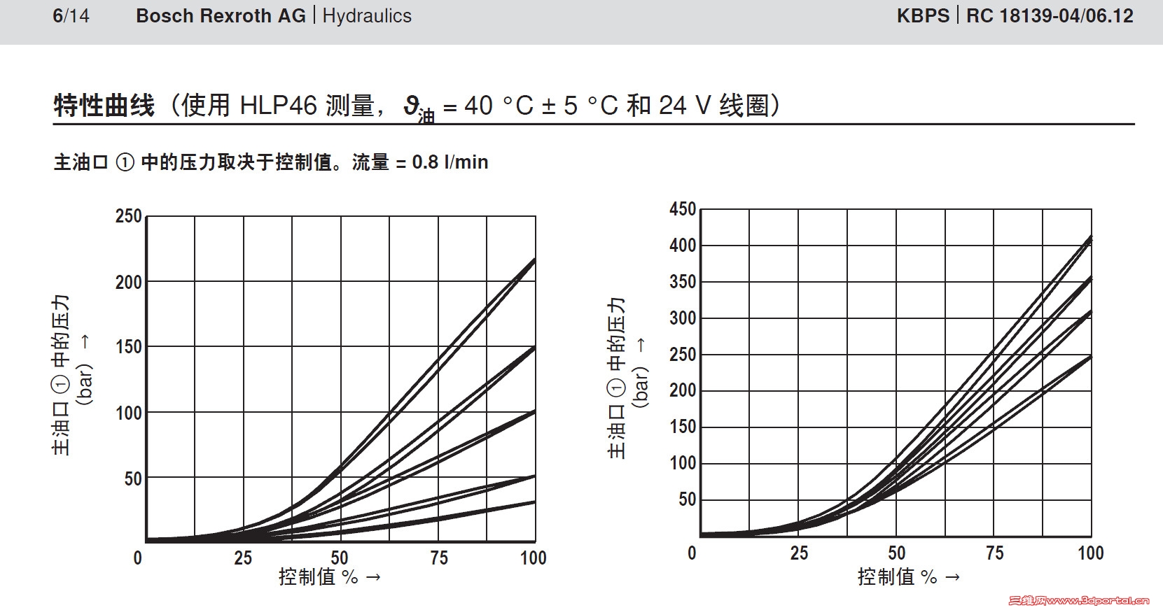

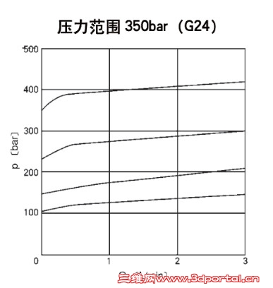

对于电磁比例溢流阀,假如调压范围20mpa以下和31.5mpa以下的话,如果输入电流为600毫安那么这个电流分别对应这两种比例溢流阀的压力是多少啊?没有实际测试过,希望有经验的老师指导下,或者谁有电流压力特性曲线也行,先谢了

不同的厂家参数有差异,需要明确厂家与型号来确定

说一下大概的数据就行,差不多就行没必要精确% [, }4 Q+ g/ S+ f; I/ K

见附件中曲线  详情 回复 发表于 2017-8-20 07:50

5 R. q. L8 X) }3 G; v- L- |  @见附件中曲线
发表于 2017-8-20 07:56:27 | 显示全部楼层 来自: 中国浙江宁波
力士乐比例阀曲线
