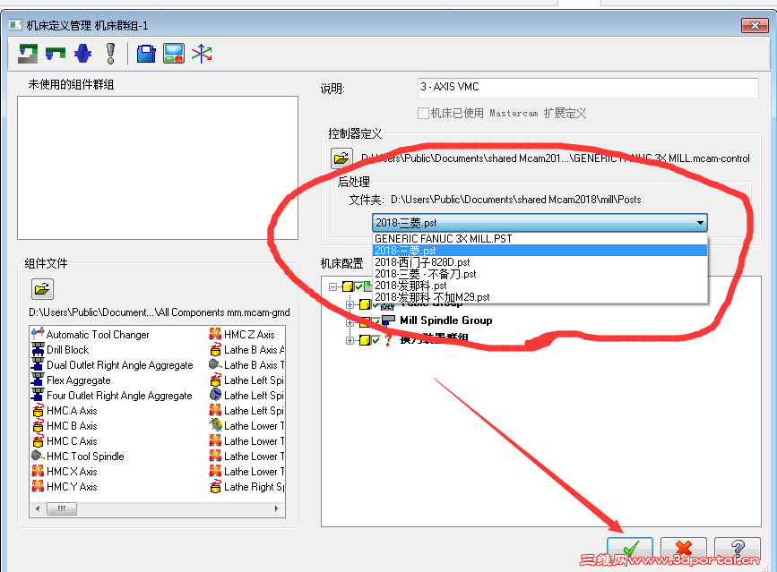

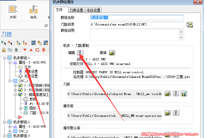

发表于 2017-8-28 16:24:12 | 显示全部楼层 |阅读模式 来自: 中国江苏苏州
之前的版本可以替换一个更改后处理的插件来解决,但是2018好像不行了,会出现一个报警,然后直接就没办法后处理了

发表于 2017-9-25 17:11:01 | 显示全部楼层 来自: 中国江苏南京
用不同的机床文件,稍加设置,自动匹配相应后处理,完了事先明白你是用在什么机床上,就选哪个机床文件,很方便,还可根据不同机床进行单独设置。
发表于 2017-9-25 17:13:31 | 显示全部楼层 来自: 中国江苏南京
比如这个是我设置好了的

发表于 2017-10-30 12:02:45 | 显示全部楼层 来自: 中国广东深圳
我目前的解决方法,希望能带给你帮助
