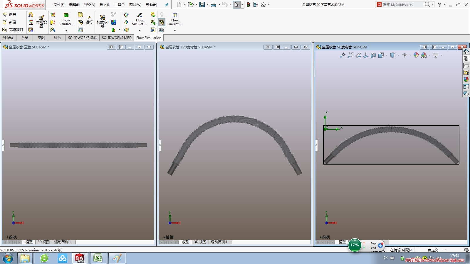

    目前在做一个流体分析,用的流体介质为非牛顿流体,模型采用的是很简单的直管和弯曲90度后的弯管。经分析后,直管的压降比弯管的压降要大(按本人理解应该是弯管的压降比直管的大)。不理解为什么,所以就用水做了一遍,确实是直管的压降小于弯管的。$ _* ?. t- ?# Q8 r4 B* w1 v3 O
    有哪位大能帮我解释下这一现象是为什么,非常感谢!2 Q$ S  I/ G+ |- w/ T! U$ g

也不用建模,具体的是:0 n% E: @7 }: @  P
我用图中的三个模型,直管、90度弯管、60度弯管,进行流体分析。边界条件为:流体介质为聚乙烯,温度300℃,进口压力28bar,出口质量流量为9496kg/h。求压降。分析得结果为直管压降为60.18bar,90度弯管压降为54.3bar,60度弯管压降为54.58bar。
$ O! L" j; u" ^& Y' ^$ P根据分析结果,为什么直管的压降大于弯管的?
7 V, u$ j) z) L" t7 F1 e$ \5 x4 c" B因为疑惑,将流体介质改为橄榄油后,分析得结果为直管压降为0.006374bar,90度弯管压降为0.021799bar,60度弯管压降为0.025636bar。# ?, X; j4 M8 |8 }
为什么同为非牛顿流体,为什么聚乙烯的介质,直管的压降大于弯管的;而橄榄油的介质,直管的压降大于弯管的?6 B3 B; n9 X* R  a
2 `$ R- L3 j3 _8 h9 S2 {* e$ M  q
模型不知如何上传,求教!谢谢!
