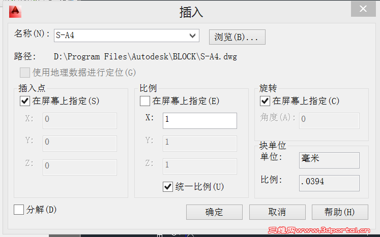

请教,插入图块时,比例总是0.0394,是怎么回事?谢谢

把“INSUNITS”系统变量设为4

太感谢了,解决了。谢谢
