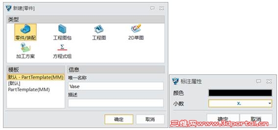

       第一步,退出零件,新建一个名称为Vase的文件,设置标注属性为整数,如图1所示。
图1 新建文件

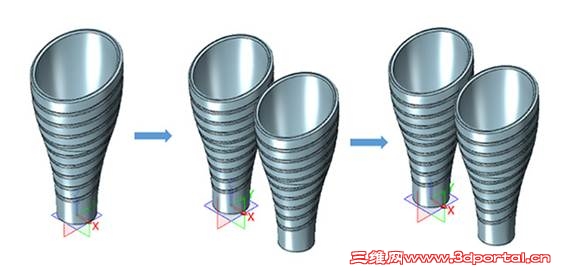

       第二步,依次插入三个花瓶,位置分别为0位/100,0,0/0位,如图2所示。
图2 插入花瓶

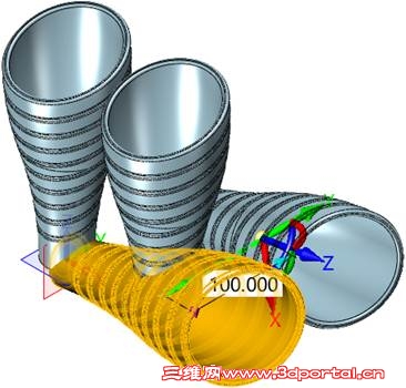

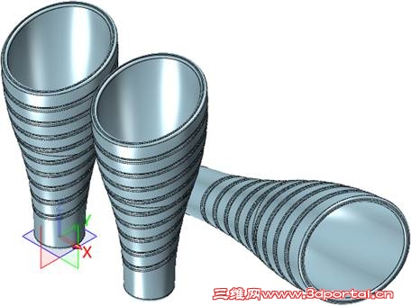

       第三步,对第三个花瓶进行绕方向旋转移动,方向为Y轴,角度为80°,如图3所示。
图3 旋转移动
       第四步,使用动态移动方式,将第三个花瓶往Y轴方向移动100mm,如图4所示。
图4 移动-1

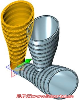

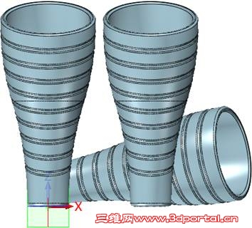

       第五步,对第三个花瓶进行点对点移动,从0位到0,0,20,如图5所示。
图5 移动-2
       第六步,对第三个花瓶进行点对点移动,从0位到50,0,0,如图6所示。
图6 移动-3

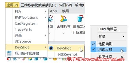

       第十步,启动KeyShot,进行地面设置:添加地面反射,如图10所示。
图10 启动KeyShot

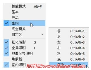

       第十一步,照明设置为室内模式,选择等角标准视图,如图11所示。
图11 设置模式

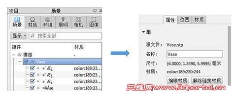

图12 解除链接材质

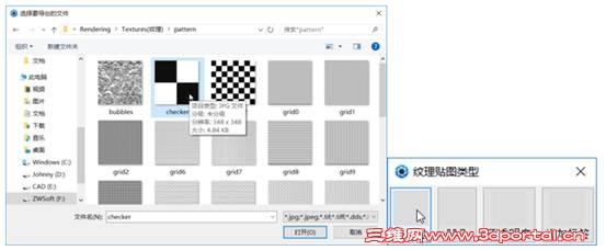

       第十四步,添加纹理checker,并把纹理添加到桌面,使用漫反射,如图14所示。
图14 添加纹理
       第十五步,缩放比例为0.01,桌面纹理设置完毕,如图15所示。

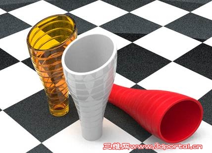

       第十六步,分别找到所需材质玻璃材质、白陶材质、白陶深红色塑胶材质,依次添加到三个花瓶上,最终效果如图16所示。
图16 添加材质
       到此,花瓶的设计与渲染整个课程就完成了,希望通过本课程让大家更熟练掌握中望3D从实体设计、建模、抽壳到渲染等技巧,帮助大家设计出更多其他造型的花瓶。
