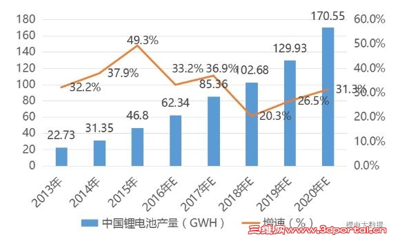

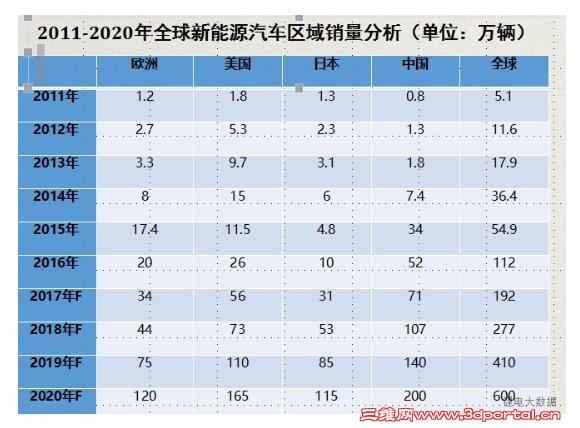

近几年,随着新能源汽车市场快速扩张,储能电池需求也正在加速增长,以致中国锂离子动力电池需求也将猛涨,其中动力电池成为锂离子电池产业增长的主导力量。
据统计显示,2015年中国锂电池产量为46.80GWH;2016年达到62.34GWH,同比增长33.2%。预计到2020年中国锂离子电池市场规模将达到170.55GWH,未来4年复合增长超过25%。

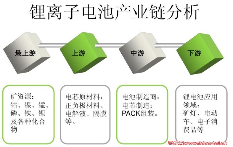

锂电池的生产流程:

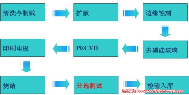

电芯制造工艺流程:

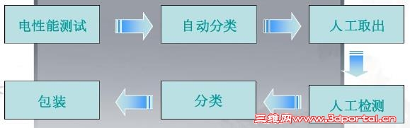

分选流程:
  ?. P* S' k: S( A7 _
' D6 N: o/ M( m2 T4 U
2 t9 s  F4 c9 I: l+ _6 q+ a
自动分选方式:以测试仪测试出的电池性能参数为依据进行分类;
3 W, u; b% z2 D. `( D" \& s2 e) n+ W0 W( g* L
自动分选设备(模拟图)

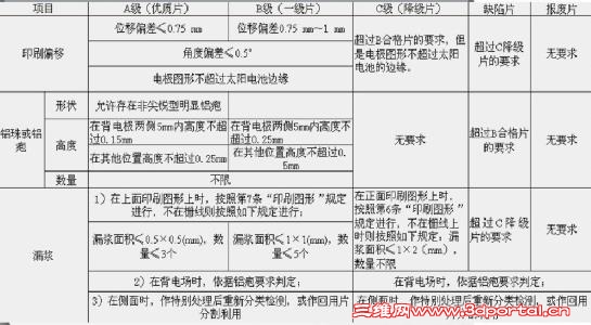

% p3 V( T8 Z5 R  e! o. r" f4 v4 v5 F人工分选方式:
Ø  以外观为依据对电池片进行分选
Ø  检验方式:全检
Ø  操作方式:人工检查
检测分类标准:

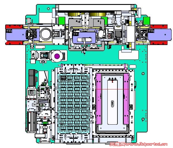

方案描述

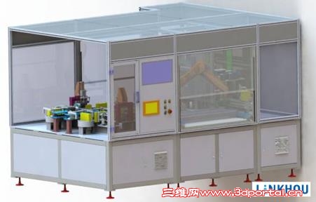

电芯自动分选部分,采用六轴机器人进行搬运分选,四种NG输出,条码不良、厚度不良、重量不良、OCV测试不良,客户标准料盒输出,扫码可查询不良项目。
设备外观如下图所示:
( D) w5 @6 z. N9 |  a5 [
$ p# G4 S/ J: P1 u0 b
# B2 d8 h" A: H( x0 l3 J1 系统框架
. ?6 @" u! I9 _: r
设备内部结构图

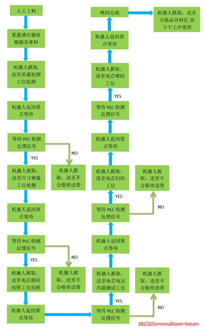

工艺流程

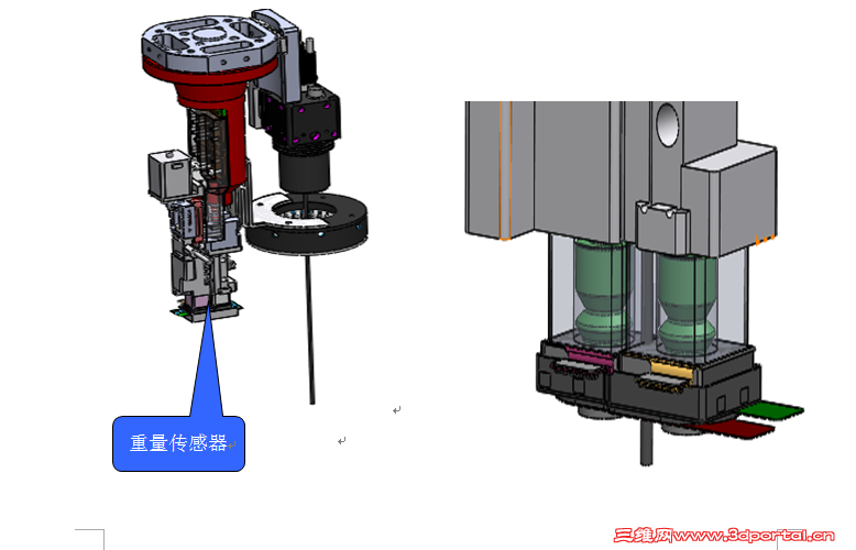

, _3 b' }. R! q- W. q; ?, j$ j系统配置机械手部件
0 k2 U2 ]5 L9 d* e  c6 d( e
/ \% |  ?: c  U  c7 c: b0 `/ W9 N9 a. M5 o
取料机构1 K! ?( y( [. T% E

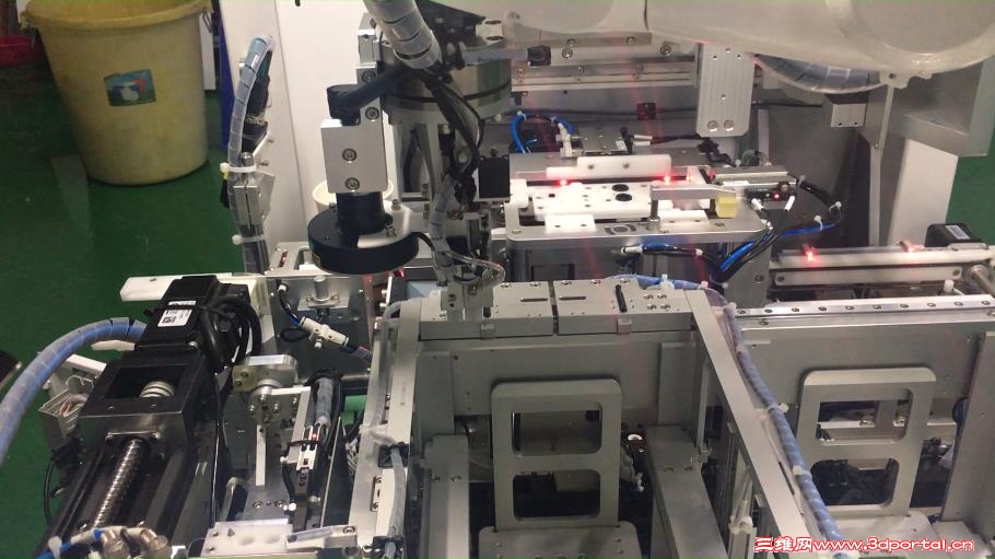

4.5案例照片, t5 a4 t2 c1 u' G3 ^
