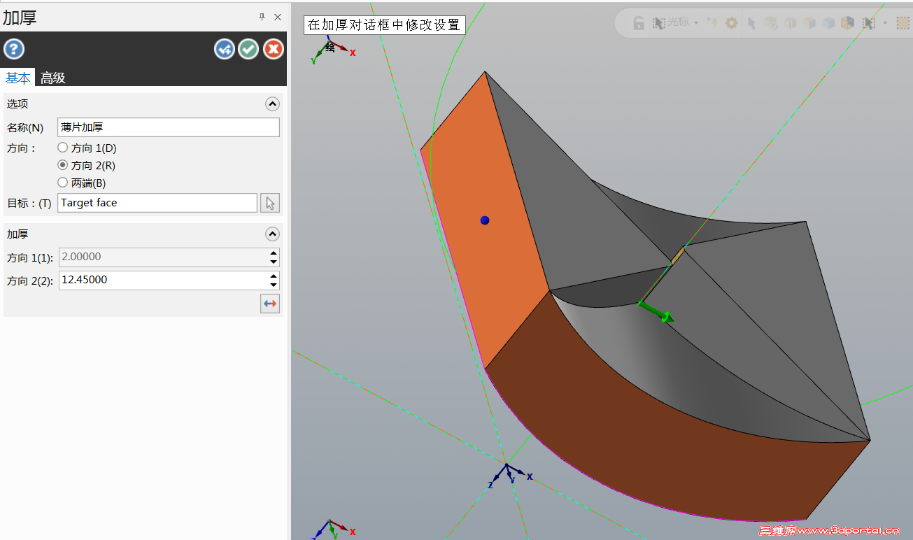

如图所示,用Mastercam在圆弧面上切割主体。大神们说下方法步骤,谢谢啦。图就不用发了吧,画个圆柱,再画个矩形,投影到圆柱表面。最正确的回帖给5个币,白送哦哈哈哈

扫描线框成曲面 ,曲面变实体薄片,薄片加厚3 s+ C/ D  p$ X1 i) c/ U1 x

不用投影到圆柱上,在剖面位置画切割轮廓、拉伸实体、再布尔运算切割圆柱0 T  P* x5 f; v! q7 L6 @6 f/ }& L

薄片加厚的时候卡住了,加厚之后图形不正确

明显方向错误
