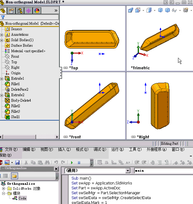

发表于 2017-9-12 15:11:13 | 显示全部楼层 |阅读模式 来自: 中国香港
特征建模
主题分类用于问题归类:
本帖最后由 大鹿 于 2017-9-14 12:38 编辑 * F2 \6 R) ?: n- ^! e
/ ~' t; ~& T$ m) B, a+ W4 l
在某处看到
6 Q% ?0 s- w" [" N1 N# h不知谁有可以分享下
# }: U' @* E  b" h Orthogonalize.gif
4 W0 \: R) G4 x5 z1 q4 t0 A! H' X/ S

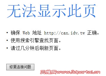

# {1 Y3 M1 a7 K/ j( b是 在玩家論壇 看到的~
; p% T2 H* r4 s+ o6 {+ mhttp://cax.idv.tw/forum/showthread.php?t=18032&page=3
/ Z) J! F0 f; Q9 c; ?/ ]
打不开6 ?  {7 L- O: u$ x
+ w+ s9 g. d- h9 @8 Y: x0 t% Z, ?# k" G8 g& u2 S. _  ]# C- y1 \

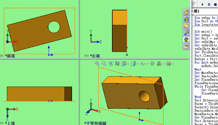

某位麻烦人士已经贴出代码, 如下:3 ?4 j$ l  x0 r3 H/ k; R
(俺只不过转贴, 如有任何问题不要找俺, 感谢俺就可以了)

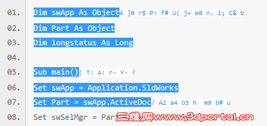

发表于 2017-9-13 10:48:07 | 显示全部楼层 来自: 中国广东肇庆
大鹿 发表于 2017-9-13 10:38+ ^- c8 ~# K& s9 C4 w6 M
某位麻烦人士已经贴出代码, 如下:; a* o& a' r5 e, R( V% p
: J" G1 N! s* `' {感谢大鹿哥转贴,代码文字后面隐约还有白色的文字,那些白色的文字也是代码吗?
点评

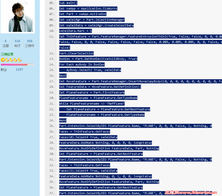

文惠大大反应奇快, 钦敬! 但好像快过头了, 过去这个论坛的确会在代码后加上污言秽语, 但看来论坛已经做出改善了, 不见这情况了, 见附图反白选取并无什么的白字.[attachimg]2320641[/attachimg]  详情 回复 发表于 2017-9-13 11:01
 楼主| 发表于 2017-9-13 11:01:59 | 显示全部楼层 来自: 中国香港
文惠 发表于 2017-9-13 10:486 ~1 ?% T: t9 U, e
! C' N4 ~  {7 j文惠大大反应奇快, 钦敬!, H3 t5 R/ o/ ]. x' q2 B7 T
但好像快过头了, 过去这个论坛的确会在代码后加上污言秽语, 但看来论坛已经做出改善了, 不见这情况了, 见附图反白选取并无什么的白字. SNAG-0002.png

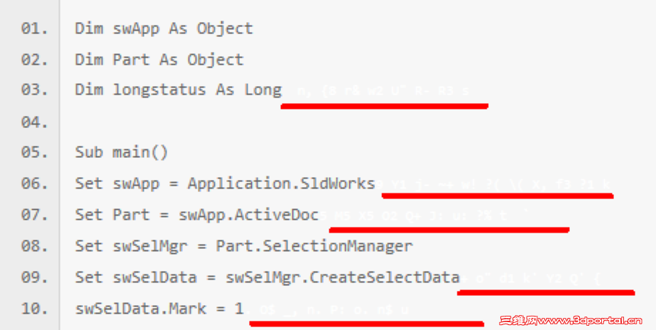

发表于 2017-9-13 11:54:30 | 显示全部楼层 来自: 中国广东肇庆
本帖最后由 文惠 于 2017-9-13 11:56 编辑 + Q9 r; B( a8 i
大鹿 发表于 2017-9-13 11:01
9 J4 \" ?& z8 }文惠大大反应奇快, 钦敬!
1 e9 y8 a3 N6 E5 R但好像快过头了, 过去这个论坛的确会在代码后加上污言秽语, 但看来论坛已经做 ...
* U, v' r, t$ s3 \5 T1 K0 h
大鹿哥是好人,好人自然人品好!
+ H/ d$ ^$ [' r/ ]1 Q- \7 y我也是怀疑自己眼花,但反白选择或复制代码后面都跟着一串乱码,只能逐行复制了。
7 T- ]8 q, t- ?1 j6 ]% E+ Z可以肯定是我的人品差,需要深刻反省一下。

发表于 2017-9-13 12:33:52 | 显示全部楼层 来自: 中国广东肇庆
大鹿 发表于 2017-9-13 12:15
2 a2 \  W: f- S% q- n0 l) u看到贴图, 知道文惠的难处, 但不清楚是什么原因.3 F* t5 `; i9 g, Z# ]2 f' f/ `
; m: |, L" I4 S2 n图中的那些白字, 应该不是代码, 俺也不知道是什么.
3 p) \" G8 q& a
大鹿哥反白选取后面没乱码,同样操作我的却有乱码,难道是浏览器的问题?) |5 \- q( i) e! R1 n
代码不长,逐行选取也不麻烦,如果代码较长的,我觉得用记事本的txt格式比较好。% ]6 d  y% B7 }. d/ z
点评
按刚才试过登出后查看本帖, 出现了乱码, 估计只有发帖人才不会出现乱码吧. 按文惠吩咐做了个txt文件供各位下载.  详情 回复 发表于 2017-9-13 12:48
 楼主| 发表于 2017-9-13 12:48:13 | 显示全部楼层 来自: 中国香港
文惠 发表于 2017-9-13 12:33
3 M/ Q3 ]' @  I; u/ s大鹿哥反白选取后面没乱码,同样操作我的却有乱码,难道是浏览器的问题?* v3 l. Q) m) G
代码不长,逐行选取也不麻烦, ...
俺刚才试过登出后查看本帖, 出现了乱码, 估计只有发帖人才不会出现乱码吧.' C8 t  p3 Q: z- ?0 x
: j5 K2 y. o5 X4 X: u按文惠吩咐做了个txt文件供各位下载. code.rar (639 Bytes, 下载次数: 112)
发表于 2017-9-13 13:11:11 | 显示全部楼层 来自: 中国广东肇庆
感谢大鹿哥的贴心分享,等忙完手头的工作再试用一下。
发表于 2017-9-13 16:11:57 | 显示全部楼层 来自: 中国广东肇庆
回大鹿哥,成功应用,再次感谢+ @/ h1 J1 r+ M1 X: M+ }  J

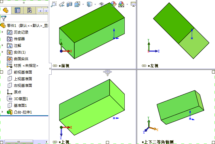

发表于 2017-9-13 23:25:02 | 显示全部楼层 来自: 中国湖北武汉
谢谢大鹿哥分享,测试成功
1 r) @7 Y# Q* d( O有时摆正模型很方便
发表于 2017-9-13 23:34:38 | 显示全部楼层 来自: 中国广东深圳
我试试,看看对多实体的效果怎样
发表于 2017-9-13 23:43:20 | 显示全部楼层 来自: 中国广东深圳
哦哦,原来它是把已经有的实体复制移动到原点。那这样确实是不存在是不是多实体的问题了,特征树上的每个特征都选上就行了。
