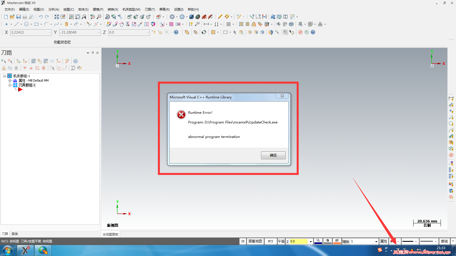

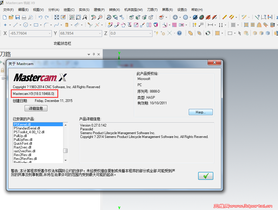

[求助] Mastercam X9 启动出错
发表于 2017-9-12 21:46:40 | 显示全部楼层 |阅读模式 来自: 中国
本帖最后由 Mastercam_fans 于 2017-9-13 00:47 编辑 " J8 X& `3 W) g3 {% E5 r
, i9 y3 C" o: H6 f1 T7 i" ~安装完Mastercam_X9_Update3_v18.0.18466.0更新包后 每次启动软件都提示这样的错误,好像是更新程序出错 请问有没有什么好的方法关闭自动更新程序的运行, 在右下角更新图标哪里鼠标有件没法关闭。5 [$ Q3 ^6 w0 r  C4 R! b4 d3 u
" Q! U: B" R7 s3 X) u. K2 T' L
http://file:///C:/Users/Administrator/Desktop/QQ%E6%88%AA%E5%9B%BE20170912213407.png

发表于 2017-9-13 12:34:40 | 显示全部楼层 来自: 中国山东烟台
把VC++运行库重新装一遍
