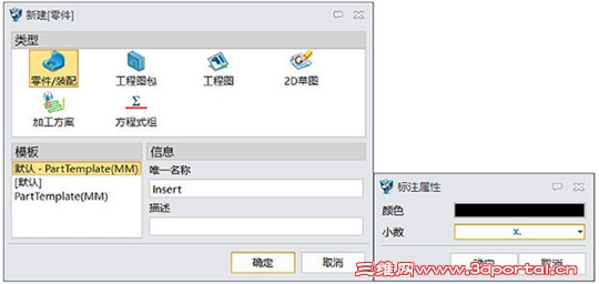

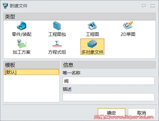

       第一步,新建一个名称为阀的多对象文件,如图1所示。
图1 新建文件-1
       第二步,新建一个名称为Insert的零件,设置标注属性为整数,如图2所示。
图2 新建文件-2

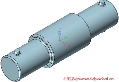

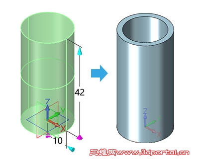

       第三步,使用圆柱体,创建一个中心在0,0,0,半径为10mm,高度为52mm的圆柱体,然后对其进行抽壳,厚度为-2mm,上下端面为开放面,完成后退出零件,如图3所示。
图3 抽壳

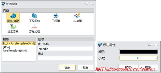

       第四步,新建一个名称为Needle的零件,设置标注属性为整数,如图4所示。
图4 新建文件-3

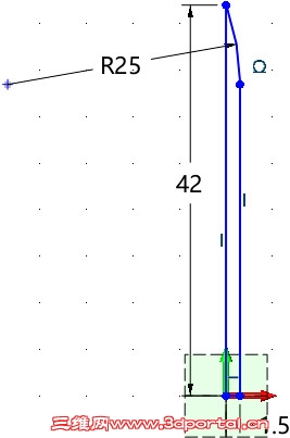

       第五步,在XZ工作平面上创建草图,绘制下图草图进行全约束,完成后退出草图,参数如图5所示。
图5 创建草图-1

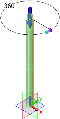

       第六步,对上步草图进行旋转,形成360°的回转体,完成后退出草图,如图6所示。
图6 旋转

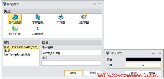

       第七步,新建一个名称为Valve_Fitting的零件,设置标注属性为整数,如图7所示。
图7 新建文件-4

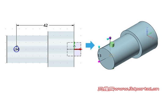

        第八步,使用圆柱体,创建一个中心在0,0,0,半径为13mm,长度为19mm的圆柱体,对齐平面为XZ工作平面,如图8所示。
图8 创建圆柱体-1

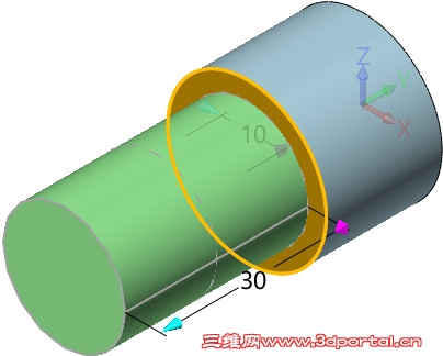

       第九步,接着创建一个中心在上步柱体端面,半径为10mm,长度为30mm的圆柱体,和原造型进行布尔加运算,如图9所示。
图9 创建圆柱体-2

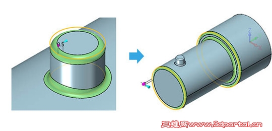

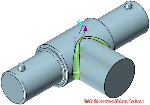

       第十一步,对上步拉伸的上下两个凸起进行0.5mm的倒圆角,接着对下图的三条边进行1mm的倒圆角,如图11所示。
图11 倒圆角-1

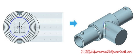

       第十二步,对造型进行沿XZ工作平面的镜像,布尔运算为加运算,如图12所示。
图12 镜像

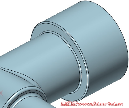

       第十七步,对下图两个边进行0.5mm的倒圆角,如图17所示。
图17 倒圆角-3

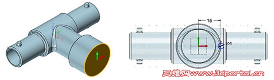

       第十八步,在下图端面上创建草图,绘制草图进行全约束,完成后退出草图,参数如图18所示。
图18 全约束

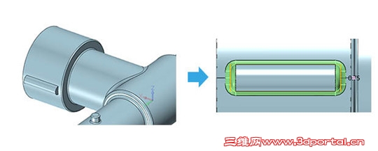

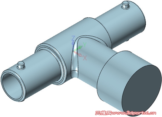

       第十九步,对上步草图进行拉伸,类型为2边,从-2mm到-18mm。然后对其拉伸进行倒圆角,半径为0.75mm,如图19所示。
图19 倒圆角-4

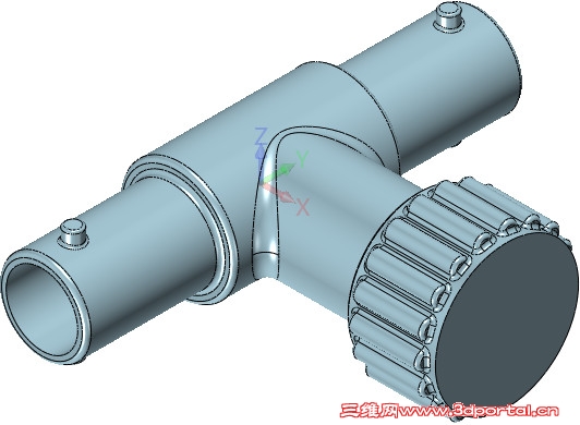

       第二十步,对上步的倒圆角和拉伸使用阵列特征,类型是圆形阵列,方向是X轴,均匀分布18个,角度为360/18,如图20所示。
8 n* c4 }! q7 U& c5 P" A6 l0 S% M
图20 阵列特征
       到这里,阀的主体零件设计已经完成了大半部分,阀设计的上半节课程也就完成了,通过本节课我们深入学习了中望3D的绘制草图、倒圆角、布尔运算、拉伸等基本功能。在下篇课程中,我们将会继续进行课程剩余装配和渲染部分的学习。
