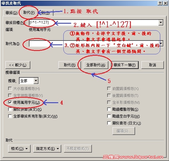

发表于 2017-9-19 03:33:03 | 显示全部楼层 来自: 中国台湾台中市
本帖最后由 yho 于 2017-9-19 03:50 编辑 2 U8 j, F1 f3 D! x6 m: U
7 C2 u$ X' P" E0 p- Y9 i(請查看 留言)
, l- k% S  V( g( x, v先救急- C+ C( h9 R; q3 Q% v
開啟 Word 載入  CNC 文件
' G: z# T' a8 I) r4 V, r0 C使用 "取代" 照圖操作
* b( Q. s6 X3 g8 t8 Y3 R6 G0 I1 R# C+ F9 e' k( z( V4 f
反過來 如要刪 英、數 保留中文字) c2 X" w/ j5 M5 |2 G& _# E4 `2 k5 R
就去除 [!^1-^127]中的 驚嘆號 "!". E( A/ m5 k4 i7 F* l3 j, D
改成 [^1-^127]
; r( m( C  n+ f# u
