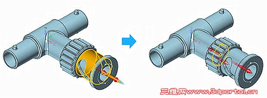

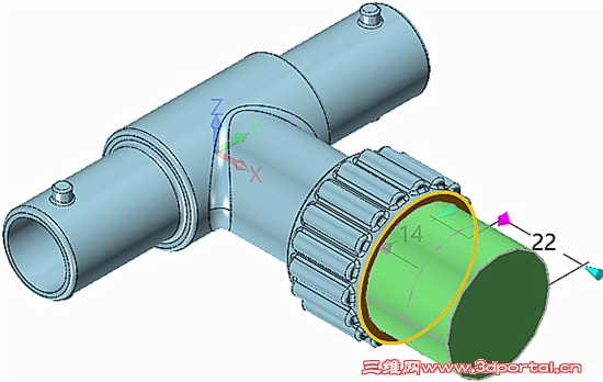

       第一步,在下图圆柱体端面上创建一个圆柱体,半径为14mm,长度为22mm,和原造型进行布尔加运算,如图1所示。
图1 创建圆柱体-1

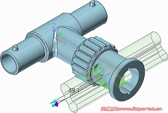

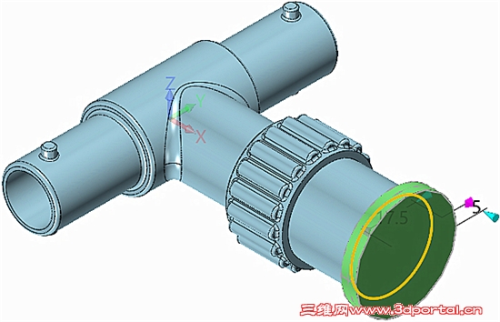

       第二步,在下图圆柱体端面上创建一个圆柱体,半径为17.5mm,长度为5mm,和原造型进行布尔加运算,如图2所示。
图2 创建圆柱体-2

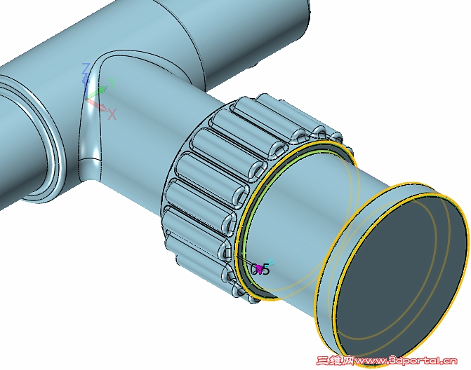

       第三步,对下图5个边进行0.5mm的倒圆角,如图3所示。
图3 倒圆角-1

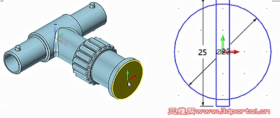

       第四步,在下图端面上创建草图,绘制草图进行全约束后退出草图,参数如图4所示。
图4 绘制草图-1
       第五步,对上步草图进行拉伸,长度为42mm,和原造型进行布尔减运算,如图5所示。
图5 拉伸

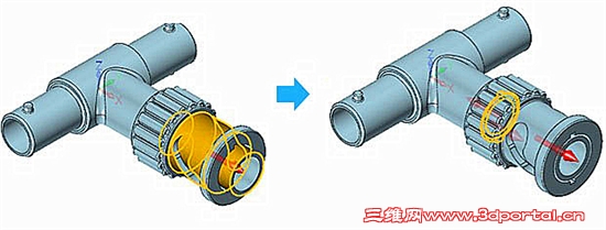

       第十步,插入零件Insert,将Insert和Valve_Fitting进行同心约束,再进行重合约束,如图10所示。
图10 约束-1
       第十一步,插入零件Needle,将Needle和Valve_Fitting进行同心约束,再进行重合约束,如图11所示。
图11 约束-2

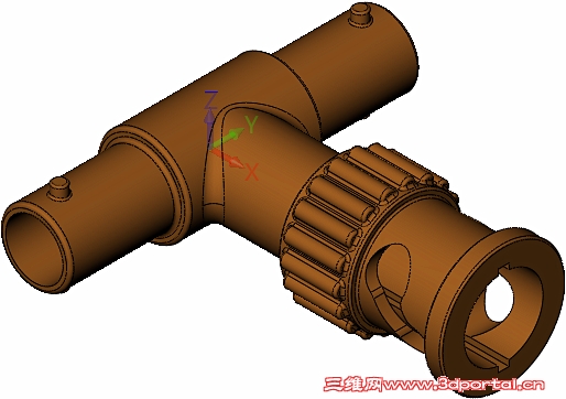

       第十二步,对Insert添加铬材质,钢材质,铜材质,然后保存文件,如图12所示。
图12 添加材质-1

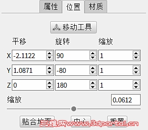

图14 移动模型

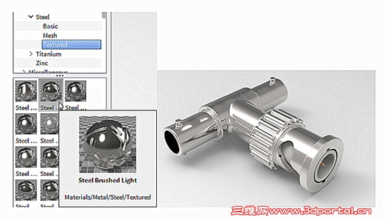

       第十五步,找到下图材质,并给零件Valve_Fitting和Needle添加该材质,如图15所示。
图15 添加材质-2
       第十六步,找到下图材质,给零件Insert添加该材质,如图16所示。
图16 添加材质-3
       第十七步,使用下图背景,得到效果,保存渲染文件及文件包,如图17所示。
图17 渲染文件
