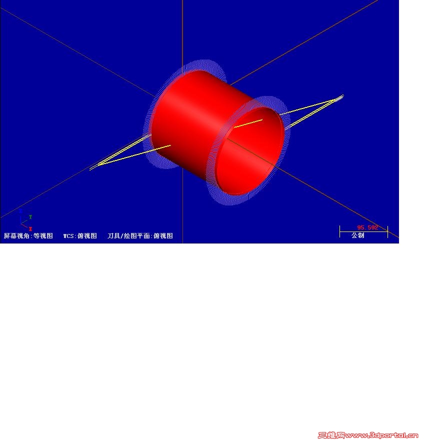

[求助] 麻烦大家看看这个4轴的快速移动
发表于 2017-9-22 13:03:23 | 显示全部楼层 |阅读模式 来自: 中国天津

坐等回复 我也想知道 怎么就跑里面去了呢

但是在CIMCO 模拟完全没有问题这是怎么回事
发表于 2017-9-22 15:33:18 | 显示全部楼层 来自: 中国湖北十堰
抬刀设置有问题

yuanhuang35 发表于 2017-9-22 15:33* b$ q$ |6 r% i2 t
抬刀设置有问题
% q% n, S$ }  [* J( f7 h: L1 @改哪里啊

估计要沉了吧版主呢求指教,这个不可以设置安全范围) _5 e2 n( e5 b/ u, t

这是软件是按照五轴方式连的. 四轴上没关系后处理出来没问题的.
4 w" o% r8 Q3 S$ D  x
表哥是不是也是mc的模拟有问题,用vt或者其他软件模拟就没事了
