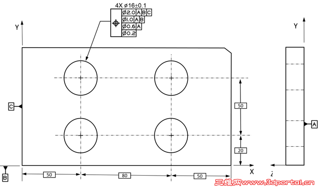

[求助] 关于复合位置度公差
发表于 2017-9-22 15:41:29 | 显示全部楼层 |阅读模式 来自: 中国浙江杭州
0 e! i( v; [1 `2 f" O* p' \3 v如图关于复合位置度公差,看了好多国标、文献、帖子,还是不大理解,有没有哪位大神能够帮忙解释一番。

个人感觉此图的:1. 尺寸公差和形位公差之间的公差值标注有问题(必须尺寸公差值大于位置公差值、位置公差值大于形状公差值。而不能相反)。2. 形位公差中的第3、4项标注也有问题(不应该是位置度,应该是尺寸公差)
