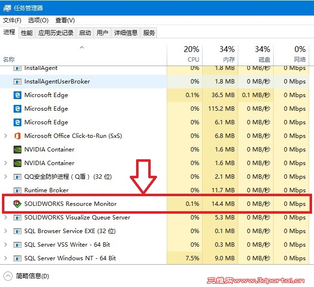

发表于 2017-9-23 10:29:48 | 显示全部楼层 来自: 中国安徽亳州
建议下载SOLIDWORKS 2017 SP4.1版本安装试试,再者打开SOLIDWORKS后,进入任务栏管理器内把 SOLIDWORKS  Resource Monitor项结束进程试试。
