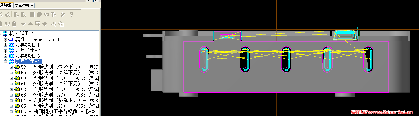

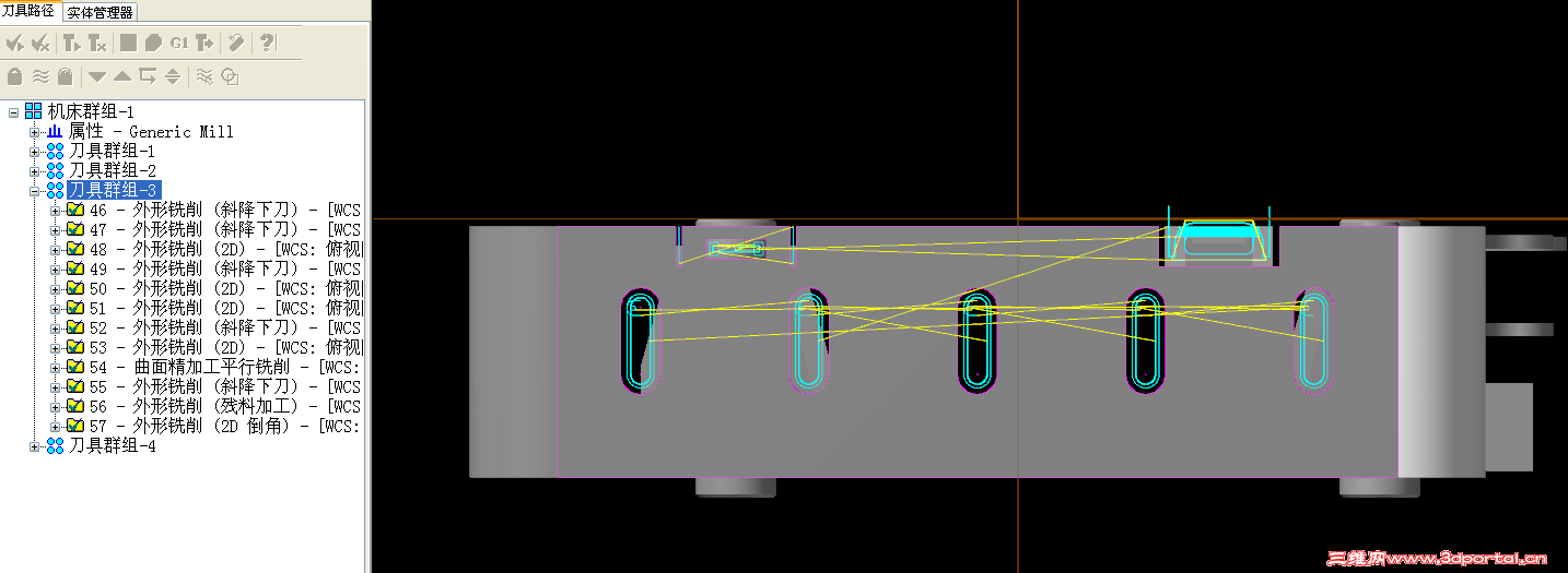

发表于 2017-9-29 11:52:41 | 显示全部楼层 来自: 中国上海
4GK7WWOBGW2{EFK_BJN@X[2.png CUHFT]6(1H6$QE2X7X4`(H4.png E70P9$E9]L@A4W7OJI01W.png VK~ECXJY~)T(HUX8B9HUK%6.png
发表于 2017-9-29 11:54:15 | 显示全部楼层 来自: 中国上海
后面还有三步最后一步上夹具螺丝锁住加工
发表于 2017-9-29 12:01:40 | 显示全部楼层 来自: 中国上海
