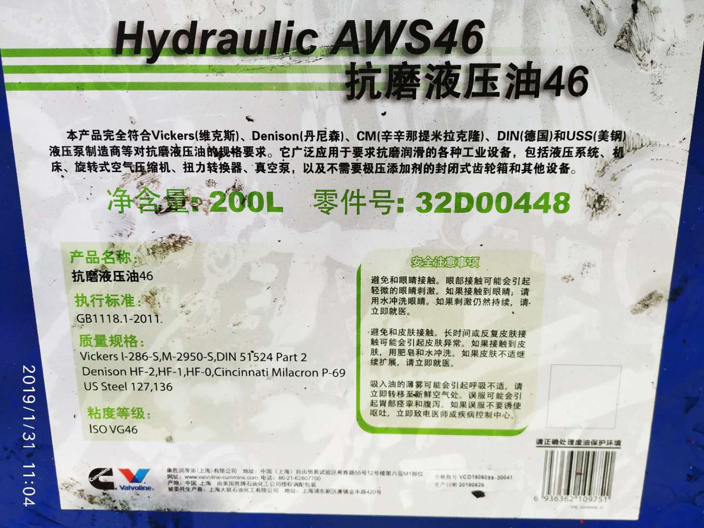

请问两种正品液压油,混合使用有没有问题?在高温下, 会不会发生相关异常反应?
发表于 2018-11-28 10:49:37 | 显示全部楼层
两种液压油能不能起化学反应,并不取决油油品质量,而是取决于油品的化学成分,原则上不建议把两种油混合使用
发表于 2018-11-28 10:50:10 | 显示全部楼层
发表于 2019-1-8 12:31:00 | 显示全部楼层
得看两种液压油的基础油是不是同种的,至少要在牌号对比表内归为同等级才行。
发表于 2019-1-31 11:13:14 | 显示全部楼层
我们的液压油!
