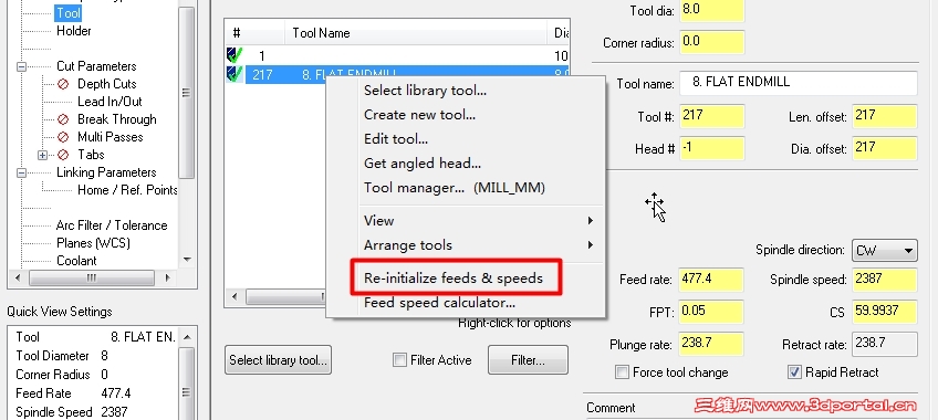

如果“在刀具设置里面已经把依照刀具选上了”,
8 z0 v& ~5 @2 `8 W7 `6 W4 i那么“下个刀路”是否是复制的前面的操作,5 D. ?) G; O  `& @7 i
若是复制的,则选择刀具后需要点击下图标记的,希望能帮到你1 ~5 C! Q1 U1 n0 @

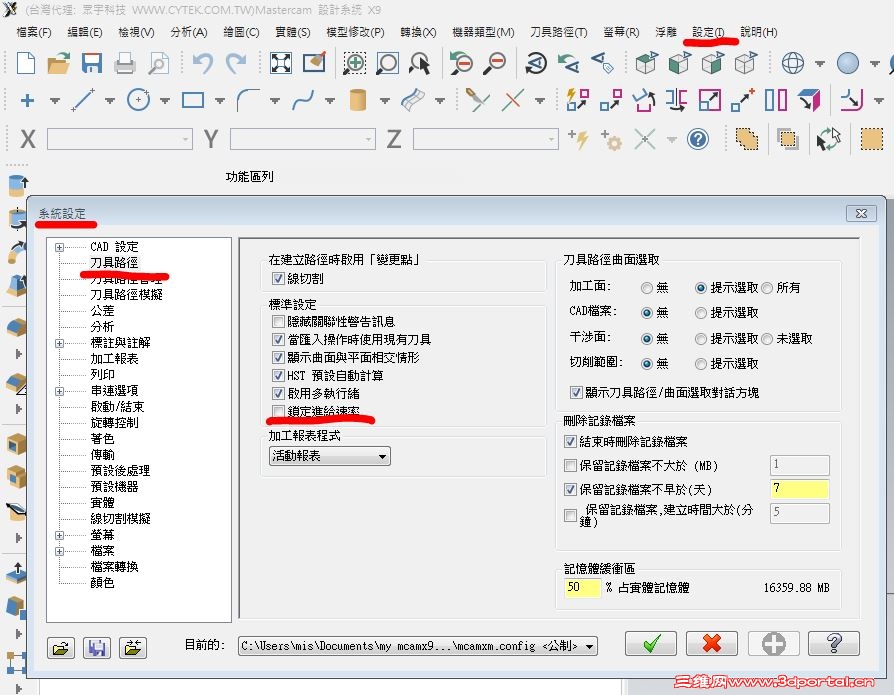

9.1版里面,默认选项是把依材料计算是打开的,只要把这个关掉,校新建刀的话,就可以了

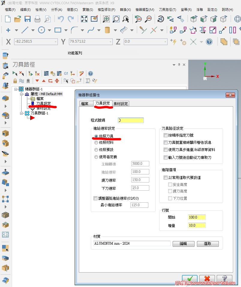

发表于 2017-9-28 09:18:39 | 显示全部楼层 来自: 中国台湾
, _& v6 P5 g6 m- }! U/ `
发表于 2017-9-28 09:19:42 | 显示全部楼层 来自: 中国台湾
原則上就依照我上面兩張照片設定完後  就可以滿足您的需求了

搞定了,原来是复制一个刀路后虽然换了刀具,但刀具参数不能自动更新,要选得新计算转速进给选项才行,二楼正解,谢谢各位。

大佬,这个复制道路刀具参数不自动更新,怎么搞好,不用每次都要点那个更新刀具参数,因为复制刀路比较多,每次都要改,好像9.1就不用这样

8 E( E/ `0 ?3 v( j9 A6 `7 e刀库建好了,就是复制刀路的时候刀具参数不会自动更新,其他操作刀具参数是好的,楼上的已给了好的解决方法,就是每次都要更新一下,我的意思是不通过这个方法,能不能复制刀路的时候刀具也更新参数,是我刀具库设定的参数,说的通俗点,我要偷懒,不想多点一步,有好的方法吗?我在用x6了,高版本电脑不给力

按三楼设置已搞定
