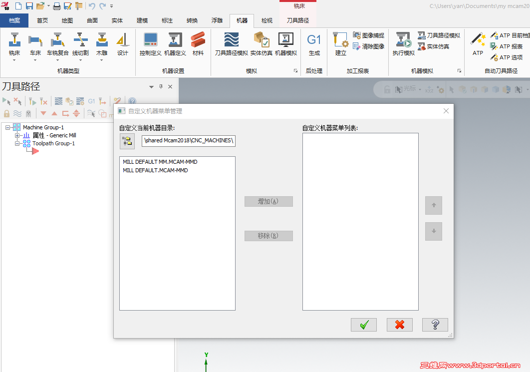

[求助] MC2018铣床自定义目录只有两个选项
发表于 2017-10-9 11:08:53 | 显示全部楼层 |阅读模式 来自: 中国山东青岛
CNC-MACHINES文件夹内也缺少机床文件

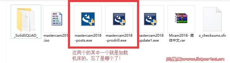

发表于 2017-10-9 13:00:22 | 显示全部楼层 来自: 中国河南洛阳
还有个文件你没安装
 楼主| 发表于 2017-10-9 13:33:14 | 显示全部楼层 来自: 中国山东青岛
williamkangta 发表于 2017-10-9 13:00
1 H+ W, J3 T) B7 X0 _2 k还有个文件你没安装
) N; ^- w& W, |7 e; }什么文件?
发表于 2017-10-9 15:29:15 | 显示全部楼层 来自: 中国河南洛阳
本帖最后由 williamkangta 于 2017-10-9 15:30 编辑 ! u9 U5 i9 q- E1 M" m+ H/ ?

 楼主| 发表于 2017-10-10 10:06:45 | 显示全部楼层 来自: 中国山东青岛
" b8 r/ F2 s" u  f0 M( b! e  b; {安装后已经解决了,多谢!

发表于 2018-8-25 00:36:44 | 显示全部楼层 来自: 中国河南洛阳
两个文件都安装下,主程序和另外这两个文件,都要默认安装地址,不要更改。
