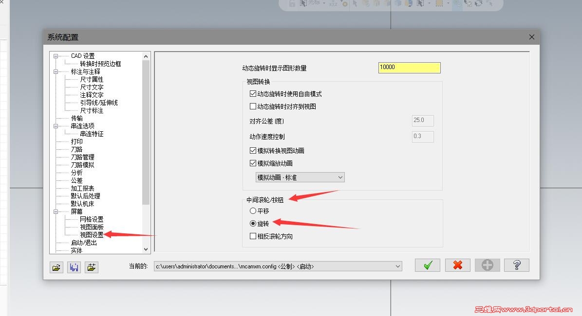

如题,不知什么时候误操作了,mastercam2017按住鼠标中键拖动不能旋转图形,请教怎么改回来,或重新加载系统默认设置,谢谢

我也出现过这种情况,按下Alt + insert就好了

谢谢,确实有效

是不是说的这个?有时按错了按键也会,遇到过几次,然后再随便乱按一通,好了
