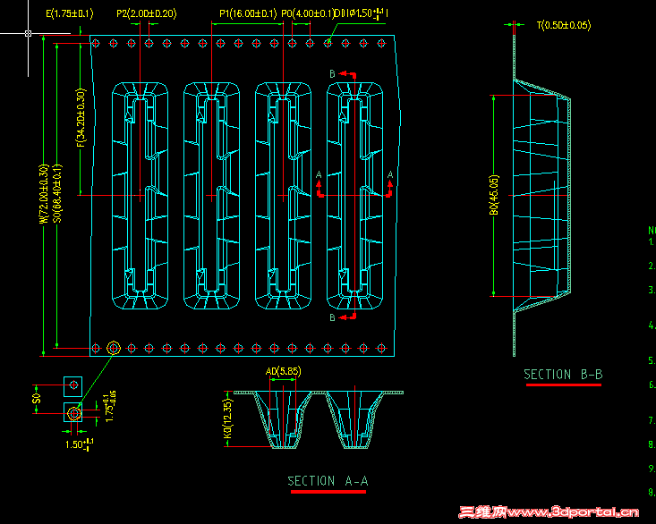

& K; D1 T2 i+ h9 B$ D) l4 ]载带图有2D用SOLIDWORKS 怎么转成3D,请大师支招,过程尽量详细,方便理解+ O: d9 o% t# t0 Q, ~

先看二维图,想象出三维图的样子,然后 开始画三维图。没有学习过机械制图吗? 这是最基本的要求

: a; e5 m6 l8 s8 I: ~8 H尝试着画了,画不出来啊,办公室几个工程师都是搞机构设计的,机构零件图简单,好画。这个图内部面太多了,很难搞。把这个载带图转成3D后,要在3D软件里分出载带的成型模,所以载带图3D一定要转对,做出的成型模才不会错。

楼主这个不叫转,是要自己慢慢画的。最好是客户那边要求发个三维图来。成形的部位应该是三维做的

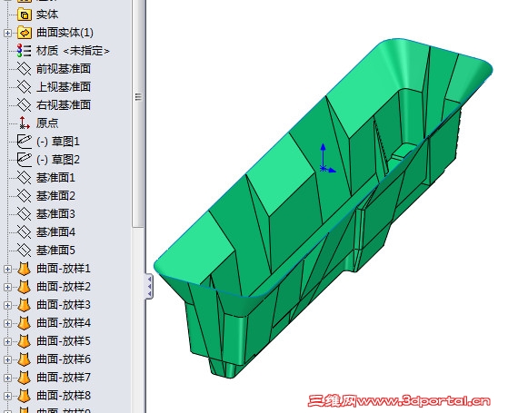

. P) @( A6 p0 H% I  |8 Y8 b! S这载带图并不复杂,只是面很多,但并不难画。& [3 {8 R3 a, g5 S$ I
由于没详细尺寸,只能根据视图关系来画。
4 S5 [" r' }% {如果各视图的关系是正确的话,那么可以主视图为主,其他视图来配合,建立几个基准面就行。

$ b( t  C7 I3 J. F- J: t- N大神,没错,实物就是这样的,怎么做到的,把方法和生成的3D发上来,学习一下,不胜感激

按楼主的DWG图画的,曲面无法加厚,要想加厚,可能要修改一下DWG图。" {+ Z* k! ^# E( z) I
文件传上,只是提供一种方法供楼主参考。* Q0 ?. h1 ?# O$ O7 l+ r) }
/ ?( c* W  H. |, t! D2012的版本" P+ s. r9 s/ T8 Y9 `: p/ h
