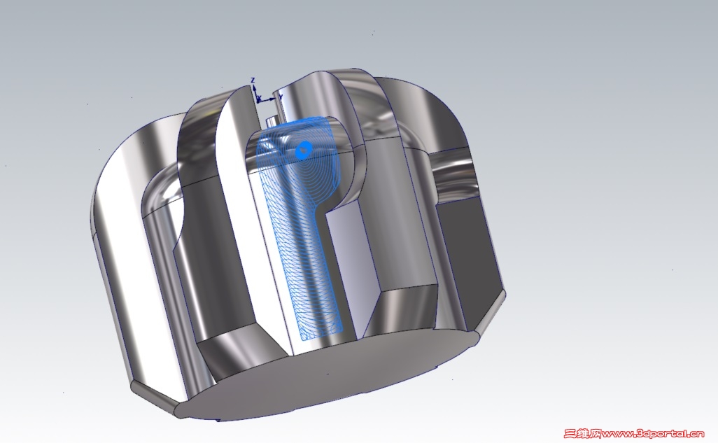

五軸同動高速加工開粗 求教學
: e. z  N/ h& e2 U6 d( D6 m5 B7 K: L. E6 g! d; o
請問版上大大可以指導一下怎麼用高速加工開粗嗎0 a  I; [' a. N5 ^
就我所知 五軸工法裡面的粗切 需要封閉的輪廓
+ T. o8 H$ D3 v3 E+ _9 |
8 f6 A! d. A  a( f( |在這種開放的輪廓該怎麼利用高速加工開粗  請指導一下 謝謝

发表于 2017-10-13 18:26:08 | 显示全部楼层 来自: 中国山东烟台
钻头圆角处曲率变化太大,多轴开粗无法生成刀路.
 楼主| 发表于 2017-10-13 23:55:25 | 显示全部楼层 来自: 中国台湾
所以多軸開粗其實是可以做開放輪廓的嗎?  如果不行我需要做面去封閉他 但曲率變化太大的部分我要分段做就是了?( o1 _: a* P- h5 `5 l3 L
发表于 2017-10-18 13:35:26 | 显示全部楼层 来自: 中国山东烟台
开放式的可以做.需要边界
 楼主| 发表于 2017-10-18 16:38:19 | 显示全部楼层 来自: 中国台湾
不好意思 我有做出來 只是他下刀點都在工件內部 我該如何讓他從外面下刀 感謝!!!
 楼主| 发表于 2017-10-19 11:36:26 | 显示全部楼层 来自: 中国台湾
求指點怎麼在外下刀
