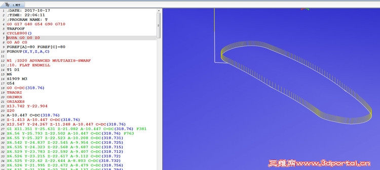

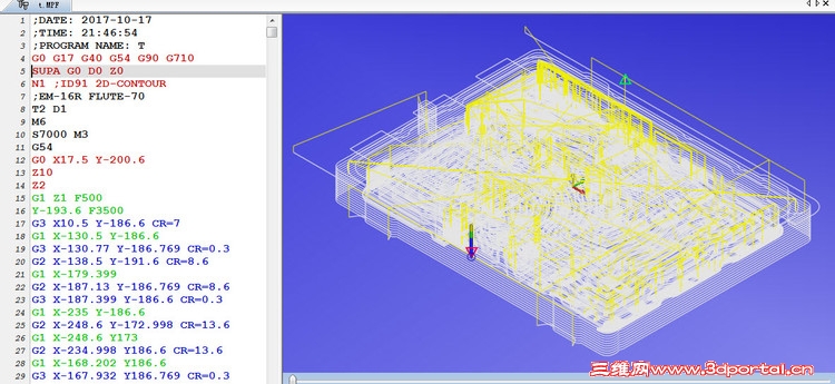

[原创] mcp siemens 840sl
发表于 2017-10-17 22:44:05 | 显示全部楼层 |阅读模式 来自: 中国江苏扬州
% q4 M  c" K! }! m+ r$ N
1 }1 Y) n; h- |see  attaoblog. @- o0 l+ A2 D! j- B+ f& p
下载 链接 :https://pan.baidu.com/s/1hsirH44

陶工,这是自己开发后处理模块呀。
 楼主| 发表于 2017-10-18 19:22:33 | 显示全部楼层 来自: 中国江苏
楼上卓见!
