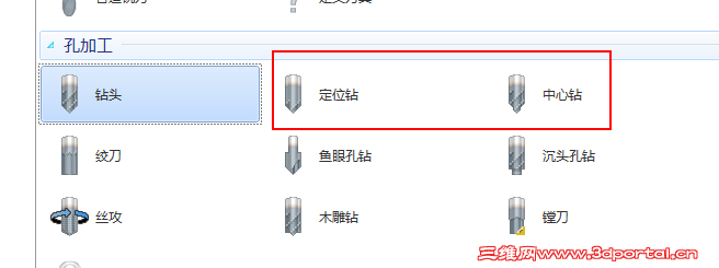

把你强制开水的M08换成判断语句if tool_typ$ = 1 | tool_typ$ = 2,pbld, n$,“M8”

发表于 2017-10-30 16:36:31 | 显示全部楼层 来自: 中国上海
我刚刚试了一下的确报警 ,换了一种方式就不报警了0 ^+ q( c+ n# }( i
你新建一个子程序,(另起一行前面不能有空格)把2个判断分开就好了。' a' |7 B( d6 ]/ ]# a. P. j' [
把pzdks放到你想要加水的地方就好了! N- r! j2 `6 D4 g. Q( P
pzdks
3 A! R) B% Z# g  y8 D( v! r      if tool_typ$ = 1,"m08"
, o. B2 j7 B* f" L3 `( p$ `& t+ C      if tool_typ$ = 2,"m08"" ~% @' `- A; H
如果开水是单独一行就改成) E( z- x6 G2 b% P
pzdks  S/ |# R2 S! \# c6 V! g/ M. L7 t4 [3 x
      if tool_typ$ = 1,"m08", e$
1 d- |3 z& d' b# [# Q      if tool_typ$ = 2,"m08", e$

发表于 2017-10-31 13:33:21 | 显示全部楼层 来自: 中国上海
刚刚弄反了 这次ok了测试好多次  当你选择这两把刀的时候是不会出水的* N- \- `& }* |
