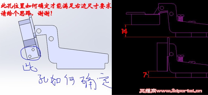

[求助] 下图孔位如何确认才能满足右边条件
发表于 2017-11-2 11:28:00 | 显示全部楼层 |阅读模式 来自: 中国广东广州
安装
主题分类用于问题归类:
如题,下图孔位如何确认才能满足右边条件,盼教,在此先谢过!- t4 H' G9 F, x& T0 V

 楼主| 发表于 2017-11-2 15:46:15 | 显示全部楼层 来自: 中国广东广州
不是什么秘密,门铰而已,无聊之余做模拟,找不到满足它的条件!孔位可以随心所欲!
发表于 2017-11-6 21:23:48 | 显示全部楼层 来自: 中国河南新乡
大致确定一个位置,配合后,在两个状态下测量一下,调整空位来达到要求
