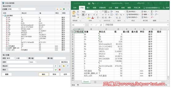

       1.在方程式管理器中,中望3D2018新增有“用Excel编辑”按钮,能直接启动系统中已安装的Excel程序,如图1所示。
图1 方程式管理器新增“用Excel编辑”按钮

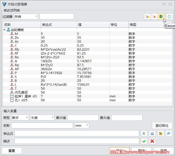

       2.软件可将当前方程式管理器的内容自动传送到Excel中,如图2所示。
图2 方程式管理器与用Excel编辑

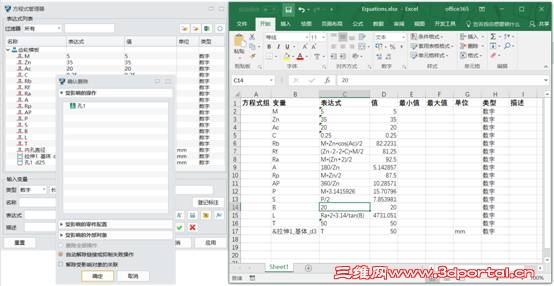

       3.用户可以在Excel中对已有变量的表达式、单位、描述等内容进行修改,也可以直接删除已有变量,如图3所示(修改变量B的表达式,由7改为20,同时删除内孔直径变量)。
图3 修改变量B的表达式并删去内控直径变量

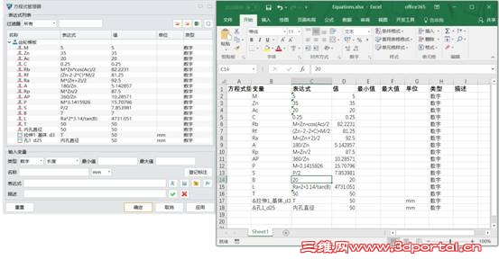

       4.同时,用户还可以新增新的变量,定义其表达式、单位、描述及其所属方程式等信息,如图4所示(增加键槽宽度和键槽高度两变量)。
图4 增加键槽宽度、键槽高度两变量

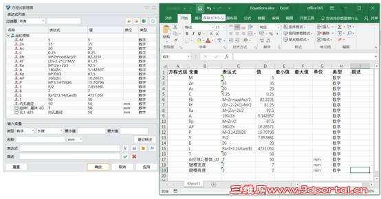

       5.最后,只需保存Excel表即可将修改的数值回传到ZW3D中,如图5所示。
图5 保存Excel修改的内容

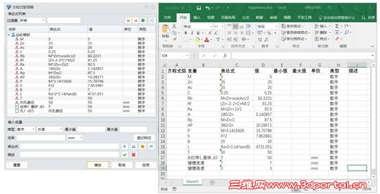

       6.关闭Excel,在方程式管理器中点击应用后确定,修改的内容就可以被激活使用,如图6所示。
图6 应用并激活变量
