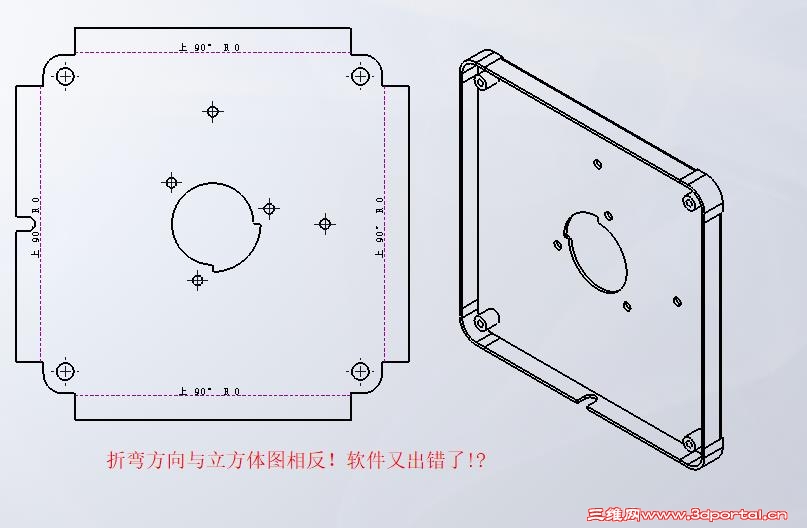

SOLIDWORKS 2018 问题多多,如果你不想折腾还是不要用SOLIDWORKS 2018 版本》。  [  }' W) X5 _7 q
折弯方向不对(里面两个配置),自定义属性没有(模板是有的)等等,问题多多。。。

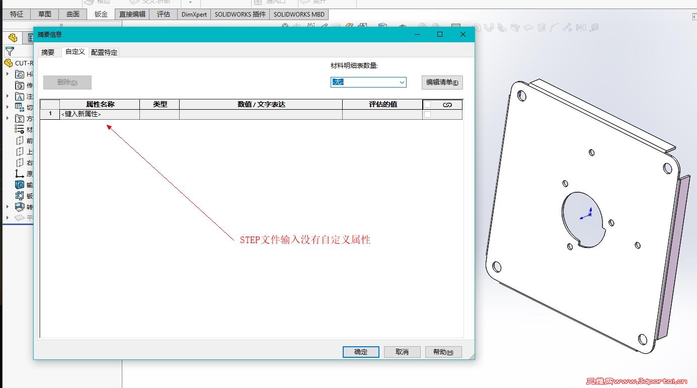

这是折弯注释方向出错的原图,经我使用得知2017版也会出现这个错误,每次出错都是STP文件转过来的钣金,里面特征很多的时会出错。
2 B. R; c5 _/ e6 a6 d! YSOLIDWORKS 装配体另存为STP文件再用SOLIDWORKS 打开,装配体有自定义属性但是有些子装配就没有自定义属性(不是全部没有是有些没有自定义属性)。
9 J; ~  B' J2 k, r, _: Y我发这帖子的目的不是要说SOLIDWORKS 的不行,我是把问题找出来希望SOLIDWORKS 软件能够改正会出现的错误让软件更好。。。
