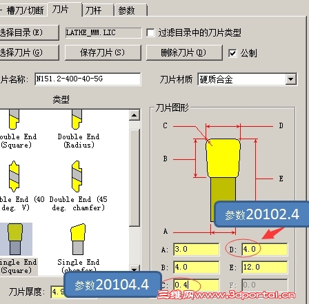

如题MASTERCAM车床后处理,怎么能输出槽刀宽度。

发表于 2017-11-16 19:13:40 | 显示全部楼层 来自: 中国江苏无锡
后处理内读取下列参数的值,可达到LZ的要求,试试吧1 l# V1 N- k- y' k1 x
车刀参数.jpg * ]1 H% {" o2 h

 楼主| 发表于 2017-11-17 08:34:01 | 显示全部楼层 来自: 中国江苏苏州
AUTOCADR41 发表于 2017-11-16 19:13+ _; Y! M5 T! P$ X. J) d* Q* M8 V
0 u0 |3 }8 s/ c1 n- @8 C$ R( `; Y谢谢。谢谢你
