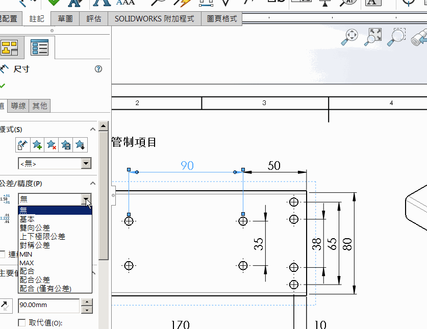

发表于 2018-4-25 20:34:56 | 显示全部楼层 来自: 中国重庆
老师,在表格里这样操作是不显示公差的,请问怎样操作才能在表格里显示公差出来?
点评
[attachimg]2329766[/attachimg]  详情 回复 发表于 2018-4-26 17:26
发表于 2018-4-26 17:26:22 | 显示全部楼层 来自: 中国台湾
langzi82561 发表于 2018-4-25 20:34
$ j3 ]& Z+ [/ h1 \- ?+ q; ^' \老师,在表格里这样操作是不显示公差的,请问怎样操作才能在表格里显示公差出来?
: ~1 ^, {% R9 u- _: S) ? 003.gif 5 [/ }( ]. [9 W3 W5 h5 L) \

发表于 2018-4-28 22:55:04 | 显示全部楼层 来自: 中国广东东莞
请问怎样调出“修改”这个对话框?
