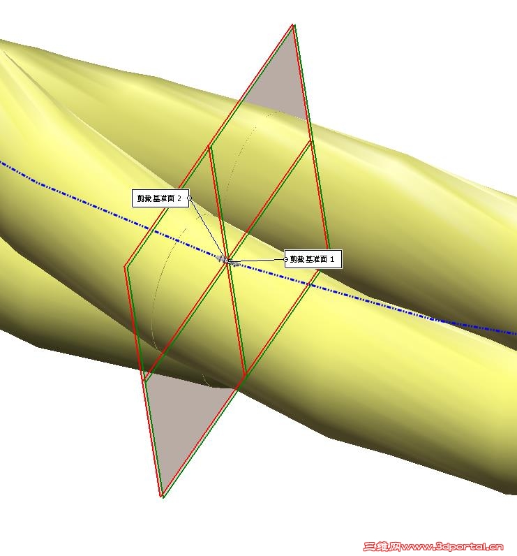

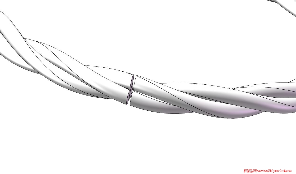

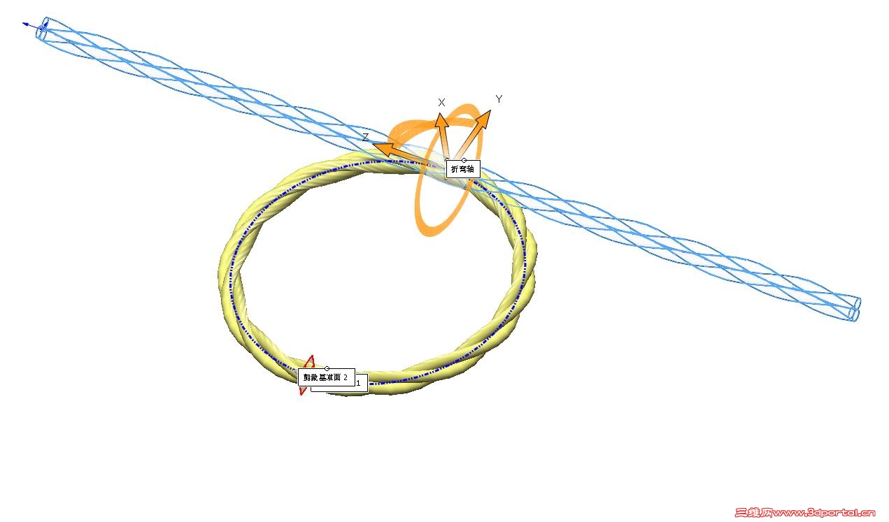

solidworks为什么折弯命令两个相交面不能相交?总是失败?像我画的这个扭曲的麻花一样的!我是先用扫描扭曲然后在用折弯命令!但是折弯后两边的端面为什么不能相交!总是失误???有大神吗?给指点一下!谢谢

 楼主| 发表于 2017-11-18 11:56:25 | 显示全部楼层 来自: 中国广东东莞
像两个基准面要离开才能成功!为什么会这样???有好的办法吗?

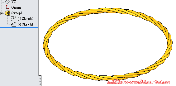

发表于 2017-11-18 12:04:48 | 显示全部楼层 来自: 中国香港
直接扫描不就可以了么? 怎么要化简为繁??

 楼主| 发表于 2017-11-18 13:34:26 | 显示全部楼层 来自: 中国广东东莞
大鹿 发表于 2017-11-18 12:045 n9 ^' h! T0 g6 u& t! u' D
; _6 `( b& C) F
谢谢大大的帮助!我一开始没有想到直接这样做!现在明白了!谢谢!
