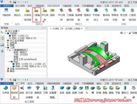

       在中望3D软件CAM加工中,开粗需要使用二维偏移粗加工功能。
       1.首先打开软件进入加工方案,点击二维偏移粗加工功能,并在加工系统中添加胚料,如图1所示。

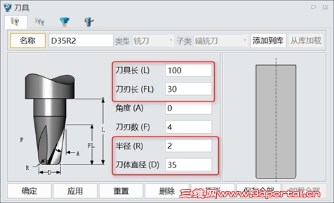

       2.进行刀具设置,设置刀具的直径、半径与长度,具体参数如图2所示。
图2

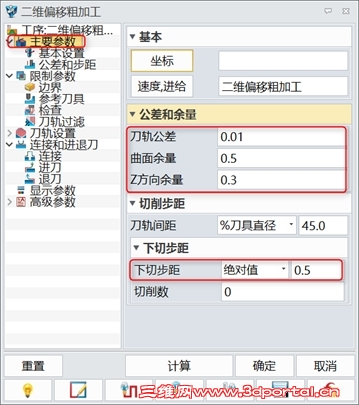

       4.进行参数设置,主要参数设置刀轨公差、加工余量和下切步距,具体参数如图4所示。

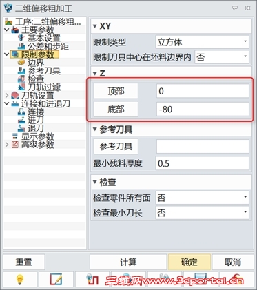

       5.在限制参数中设置Z轴深度,具体参数如图5所示。

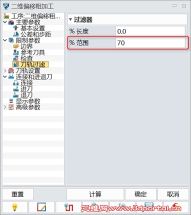

       6.接着在限制参数中设置刀轨过滤,以防止在加工时顶刀底情况出现而烧刀把,参数设置如图6所示。

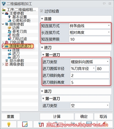

       8.进一步在连接和进退刀中设置连接类型与进刀方式,具体设置如图8所示。

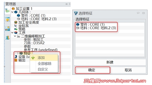

       9.点击右键添加特征,选择零件和胚料,如图9。
图9

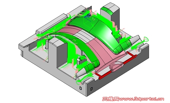

       10.完成以上设置生成计算刀路,如图10。
图10

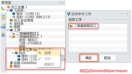

       11.使用二维偏移粗加工功能即可进行二次开粗,完成以上步骤后重复步骤2-8,再点击右键选择参考工序二维偏移粗加工,如图11所示;
图11
       12.完成后生成计算刀路,即可完成二次开粗,如图12。
图12
