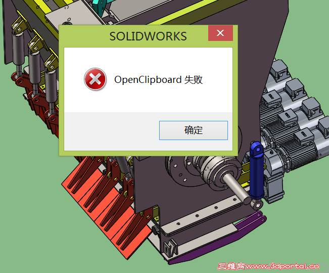

[求助] 无法插入零件了

寂静天花板 发表于 2017-11-28 15:405 u# C: P7 u: i& b  j1 x2 U; f
提示您打开剪贴板失败,很多原因会引发这个错误,电脑内存不足是一个产生此类错误的常见原因。
( u; L7 b% Q8 Q; ^$ m) x
谢谢帮助。有时候一个零件也插入不了,关掉程序,再打开就会好
发表于 2017-12-5 11:43:10 | 显示全部楼层 来自: 中国北京
应该是用了360或腾讯的桌面助手,卸载了就好了
