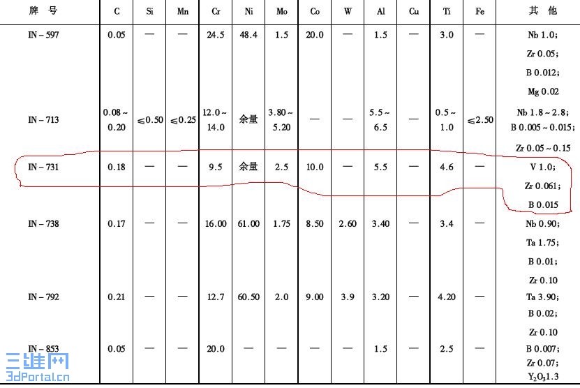

[求助] 国标中的 731B 的成分
发表于 2006-10-25 10:29:54 | 显示全部楼层 |阅读模式
哪位能告诉 731B 的成分啊!!!
发表于 2007-1-8 22:37:00 | 显示全部楼层
731B 应该是一种高温合金,下边的资料不知对楼主是否有帮助。
