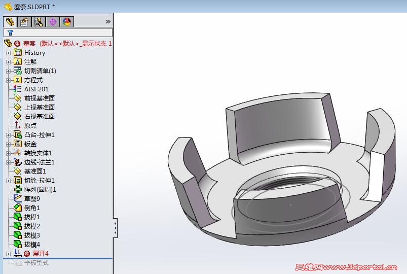

这个是设计树
这个是设计树

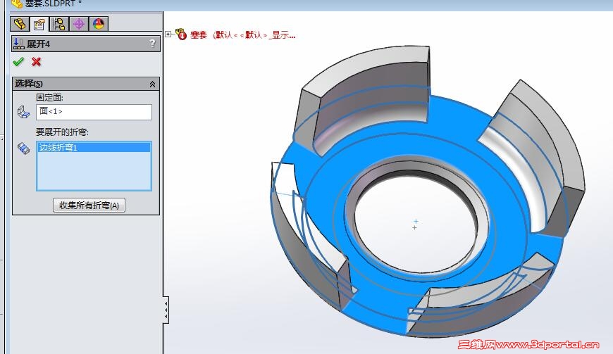

这个是展开时出现:不可被展开
这个是展开时出现:不可被展开

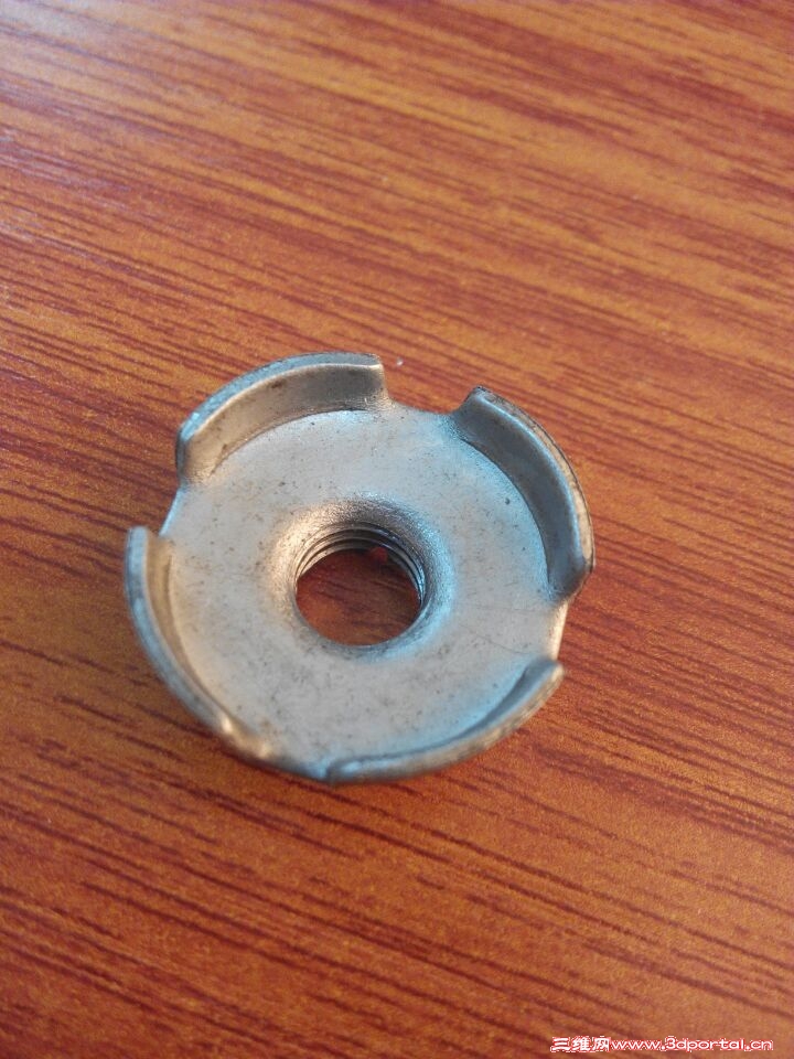

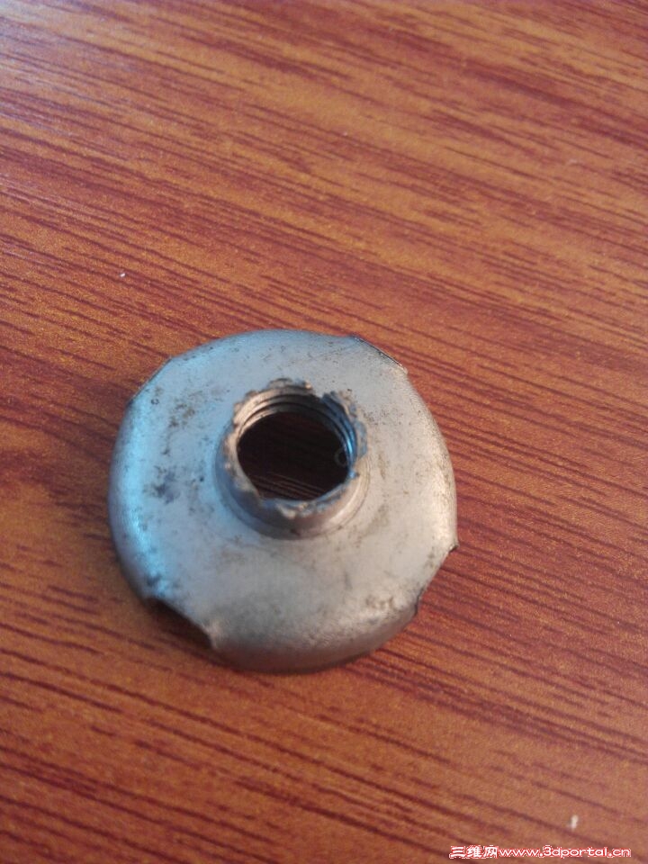

实物
实物
实物
实物

我手上的实物是没这个释放槽的,我就奇怪为什么可以这样。当然如果不展开实体是可以画出来的。

冲压的 好多不能直接展开

圆角处厚度不一样,也没有过度释放槽,实物可以没有,但是你要进软件就必须有。工艺可以不出。

看实物照片,应该是铸造成形,而不是板件折弯成形。& n8 V* V8 Q) p6 W* G. e  o
想改为板件成形的话,需要对形状进行必要的修正。

这种冲压品是无法使用SW钣金功能展开的。这零件不是很难,直接用中性层展开的方法,自己画一下好了。
8 a7 a8 P  O# A$ ?1 g0 q7 q# y如果这产品模内攻牙的话,模具不便宜。
