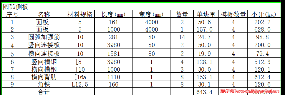

0 V! V) D- r3 _如图:
# z( X# M$ ~* w4 Z
除名称外能否自动生成
除名称外能否自动生成
发表于 2017-12-1 16:19:54 | 显示全部楼层 来自: 中国安徽
使用材料明细表模板,可以实现。不过长度、宽度这些需要在零件模板里面将这些参数设置好才行
 楼主| 发表于 2017-12-1 16:21:04 | 显示全部楼层 来自: 中国四川成都

是的,SW里边的材料明细模板,具体应该叫焊接切割清单,, 怎么才能制作出此表,和焊件零件对应,切自动生成或者90%自动?

零件里边将参数设置好,能自动实现吗? 焊件切割清单

结合宏,可以全自动生成
发表于 2019-5-1 11:20:25 | 显示全部楼层 来自: 中国山东潍坊
如果仅需要长宽厚及数量  0 F$ s" u* ]# p4 {8 e/ P0 b, V
直接建立切割清单 并给每一个切割清单项目加入 边界框即可. p& i- F/ \2 c& V: V4 c( H% C
在切割清单模板 稍作修改即可直接链接
