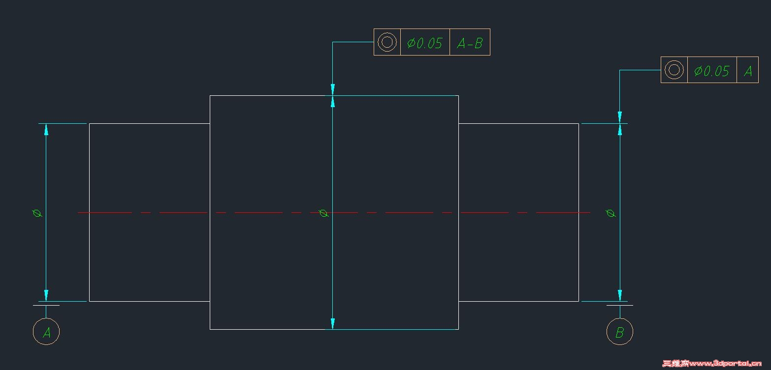

+ e/ H4 ?* c5 x1 b- o$ l. A" X中间段给出了关于公共基准A-B的形位公差要求,右侧尺寸的基准要求还需要标注出来吗?
发表于 2018-1-8 19:23:02 | 显示全部楼层 来自: 中国湖南长沙
这是不同的要求,要标注。
发表于 2018-1-9 17:42:51 | 显示全部楼层 来自: 中国福建漳州
要标注
发表于 2018-1-10 11:24:21 | 显示全部楼层 来自: 中国山东淄博
要标注
