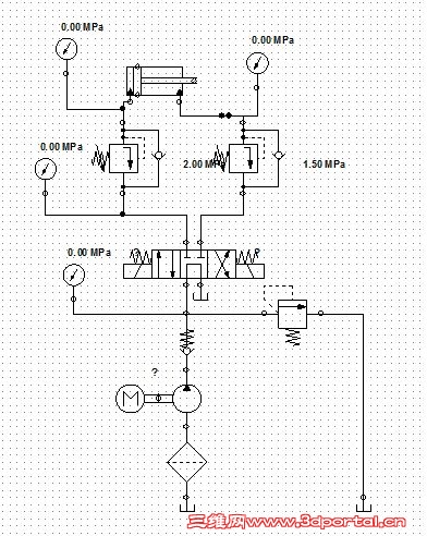

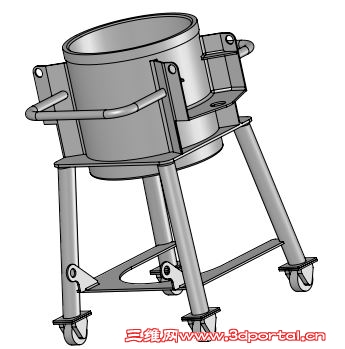

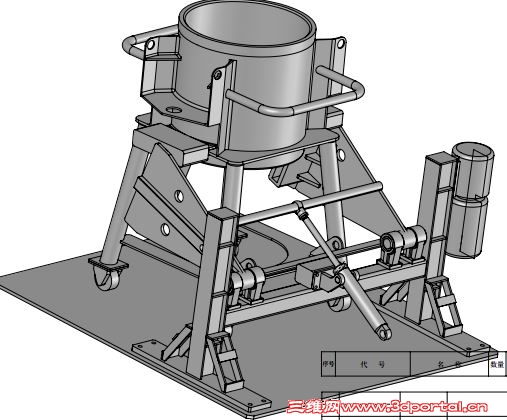

/ V' G$ I5 y% i1.目的:设计一种翻转架,能够把混药锅(如图,重约300kg)翻转100度,使其内部液体倾倒而出。( i  p9 C- M& v8 r% R" c: u2 j
           采用图示结构翻转,最大翻转角度100度,最大翻转速度0.5r/min,油缸HSG80/45。用液压            缸驱动使混药锅绕轴旋转。" M2 j/ w: R; k( \# z$ }

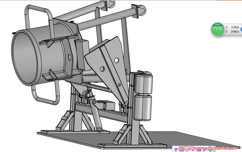

2.难点. d$ a; `! ^, C
            1)混药锅旋转未越过90度范围内,油缸活塞杆受拉;
+ S, k+ D) M! v' L/ j; M. J$ Y            2)混药锅旋转越过90度后,油缸活塞杆受压;
7 C) M' {2 Z; M* Z, w( e7 e            3)翻转过程中任意位置停止,能够可靠锁紧不动;
: A, `! y" i* j! B9 U' x' u; P8 Q0 W3.问题
" C, R! d9 o( F6 E0 e* r            1)图示结构是否合理,能否实现,如何改进?1 x' l0 ~7 H3 d2 `( u
            2)配套液压原理图是否正确,如何更好完善?
; [: y5 n( |+ h4 Q5 y5 K0 p
5 z' q) o7 o5 X6 Z+ b感谢大家!4 B# D# C7 K( K0 l

 楼主| 发表于 2018-1-19 21:50:45 | 显示全部楼层 来自: 中国内蒙古呼和浩特
大家看看图示结构是否可行,关键在旋转过程中负载对油缸的作用力方向发生改变,液压上应该注意什么问题?是否可按图示液压原理图进行?

发表于 2018-3-2 15:04:57 | 显示全部楼层 来自: 中国山东济南
用双向平衡阀即可,结构做的也有点复杂了。

8 B& v4 c' F. g7 H( ?0 x
楼主你好,双向平衡阀能否完全替代液压锁,也就是能否在换向阀为Y机能的时候锁住负载不动?
发表于 2023-2-22 10:17:44 | 显示全部楼层 来自: 中国山东济南
同意楼上方案。
