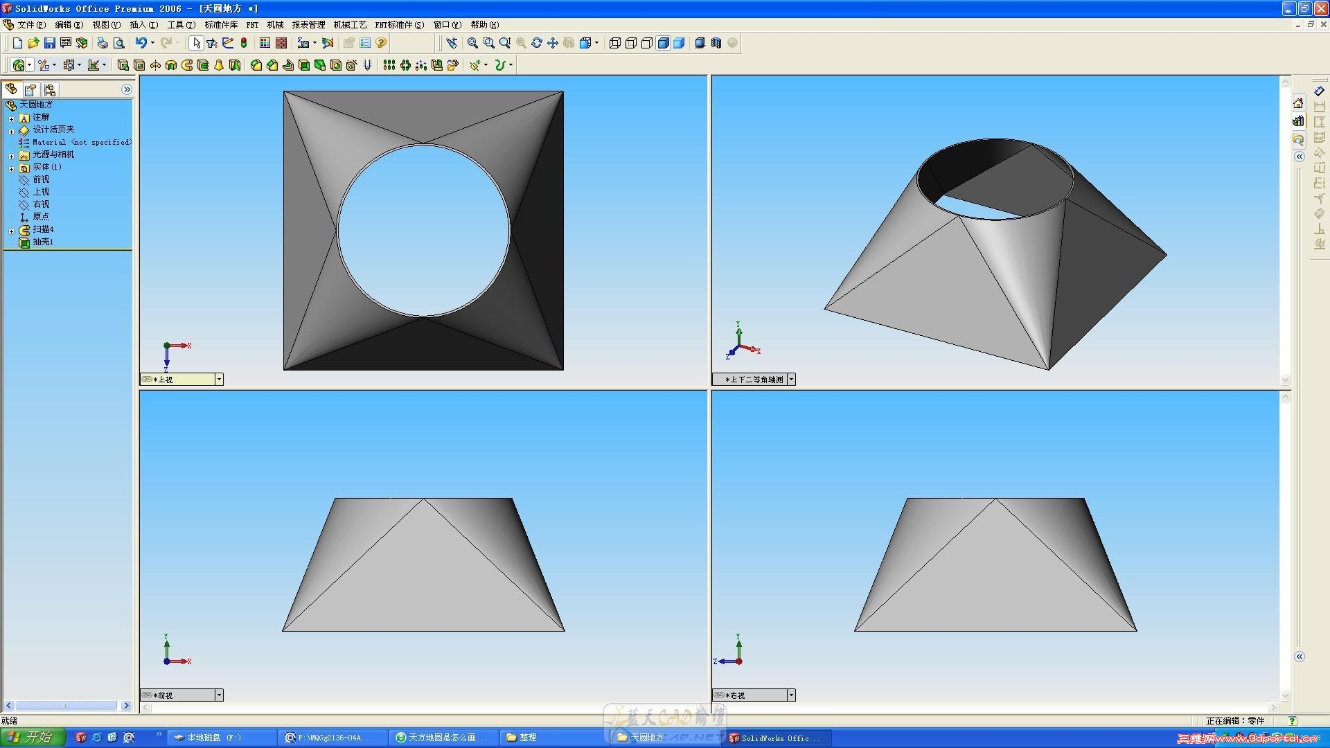

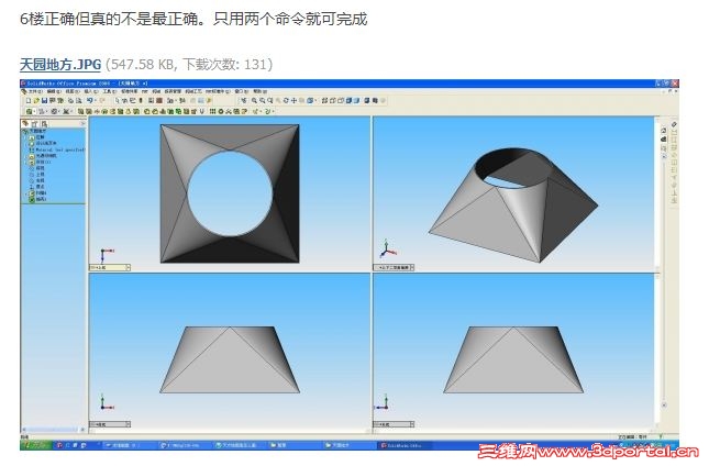

$ O0 n4 k8 x# r) r: X' q# e  d# f       早上好,今天早上在闲逛一个论坛是发现一位同学求教天圆地方的画法,图1为求教的图片# C& p1 Q5 {3 n+ @0 f
/ M: J( B+ ~7 y7 g

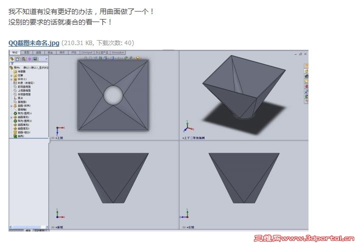

然后下面各位同学八方來助,给出了各种软件的方法,但有一位同学使用SW的方式,我想了很久也没明白,他这个是怎么画的~
3 |; z) Q* M8 c$ c" @+ {以下是求助原图:# {( w( ^5 `! L) \. g* u4 D
QQ截图未命名.jpg.thumb.jpg 3 {5 E& ?+ C/ a  ]$ I; r2 [$ H
4 w: y* y# i% L$ O$ g
以下是解答图片:
, c! }* b- [, f+ ]; Y
9 _  Z/ i* g: d; Y0 |# r) e  T第二种方式是我没弄明白,怎么用扫描做出来,我一般都是用钣金放样,是否有同学可以解答出来~~~! _; ^1 u- G" j) p- a+ W1 J
) Z% s* m% M0 G; b$ [/ |) q5 q* h# F

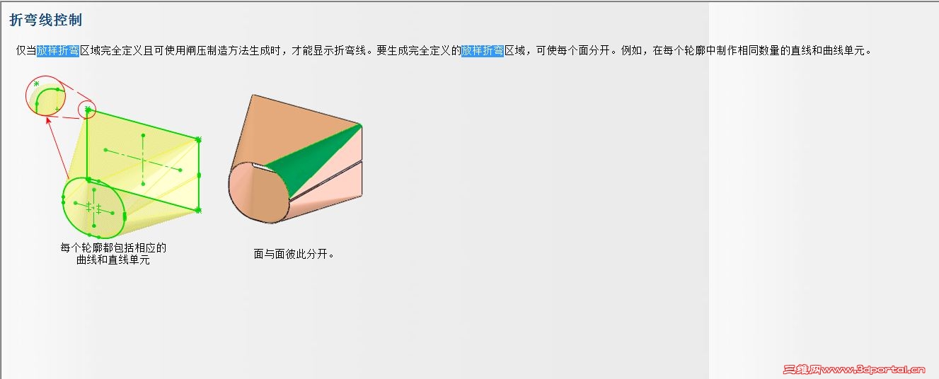

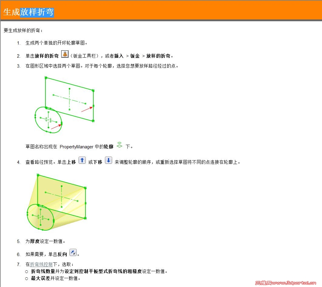

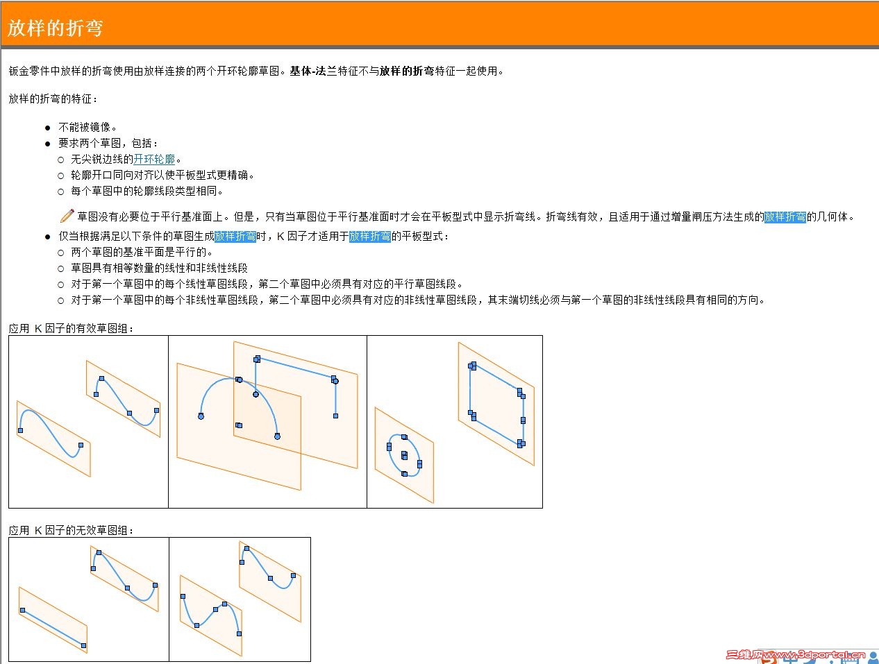

发表于 2018-1-12 09:46:46 | 显示全部楼层 来自: 中国河南郑州
两个开环轮廓进行放样折弯,这两个基准面平行时有折弯线。圆口的圆形有正方形加圆角变为近似圆,方口的矩形要加适量的圆角,这样进行放样折弯后,三维实体不变形。SW的本地帮助里面讲的很详细。

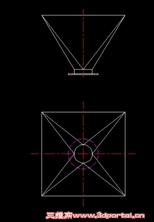

发表于 2018-1-12 09:59:00 | 显示全部楼层 来自: 中国河南郑州
这里有个偏心天五方地圆的图,原贴地址:http://www.jxcad.com.cn/forum.ph ... =1836127&extra=有兴趣的朋友可以画画。

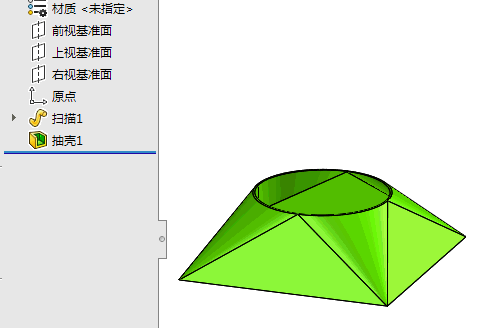

 楼主| 发表于 2018-1-12 16:05:58 | 显示全部楼层 来自: 中国广东广州
本帖最后由 magicnie 于 2018-1-12 16:09 编辑 6 g! F! G' ^2 W0 J; [( Q+ I) j- C
魅-影 发表于 2018-1-12 09:46
, l) o$ o+ B: j$ |+ h! k# l. [+ ~两个开环轮廓进行放样折弯,这两个基准面平行时有折弯线。圆口的圆形有正方形加圆角变为近似圆,方口的矩形 ...
+ Q; R2 k0 ~  W3 _2 x: I你好,你说的这种方式,是我正常的操作方式。
1 q: }% D. [% F+ M8 y2 U, h
( Y) [5 S+ h4 p5 q但我现在疑惑的是,我们用放样折弯,管理树栏是放样折弯,但我疑惑的那位同学,是用扫描和抽壳的方式做出来的 捕获3.JPG & ]  b+ _- H  e, F  a+ a/ N. _/ r# Y
; q$ c' [& E% ?# x1 P6 Y
. O  c6 d6 e7 l4 \" o+ h8 T
如上图,我们用放样折弯是放样折弯 ,但那位同学的步骤 是扫描和抽壳
# }/ a+ m# H3 m) h) N 天园地方.JPG
; a! d& E8 S  J3 ?; ]

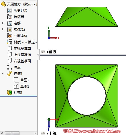

发表于 2018-1-15 15:15:11 | 显示全部楼层 来自: 中国河南郑州
magicnie 发表于 2018-1-12 16:05* U$ m/ w0 w& g4 J
' T7 c- R" ~. l
# m* d. c( T+ y' k4 k- L但我现在疑惑的是,我们用放样折弯,管理树栏是放样折弯 ...

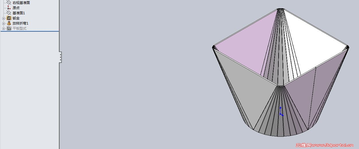

( E/ s- ]7 h; G' a* a% q" d. Y我用扫描做出的和你上传的图片不太一样,不知道他是怎么做的。抛砖引玉吧,谁知道怎么做的指点一下(学习一下思路)。
天圆地方(扫描) SW2012版.rar
97.73 KB, 下载次数: 8
发表于 2018-1-15 15:16:58 | 显示全部楼层 来自: 中国河南郑州

+ f7 e- A0 _% W6 ?( o2 i能否把原贴网址发出来?去原贴看看
发表于 2018-1-15 20:58:55 | 显示全部楼层 来自: 中国广东肇庆
天圆地方之扫描做法2 N4 |$ U4 Y  j- @
http://www.goto3d.cn/discuz/foru ... C%D4%B2%B5%D8%B7%BD
发表于 2018-1-16 00:19:08 | 显示全部楼层 来自: 中国广东肇庆
$ L% M; i' R& p, D( R. M; u
0 I' d1 [. `3 t. T0 j 1.jpg " d2 `$ @) H3 l/ o  e* H8 a2 h
* O# P) M5 j8 W做个动画玩玩
8 u4 \7 O: Q6 ^* z
+ f! u, K, Z1 S4 q3 F 001.gif $ @% f9 c& C$ I( C9 s$ r
