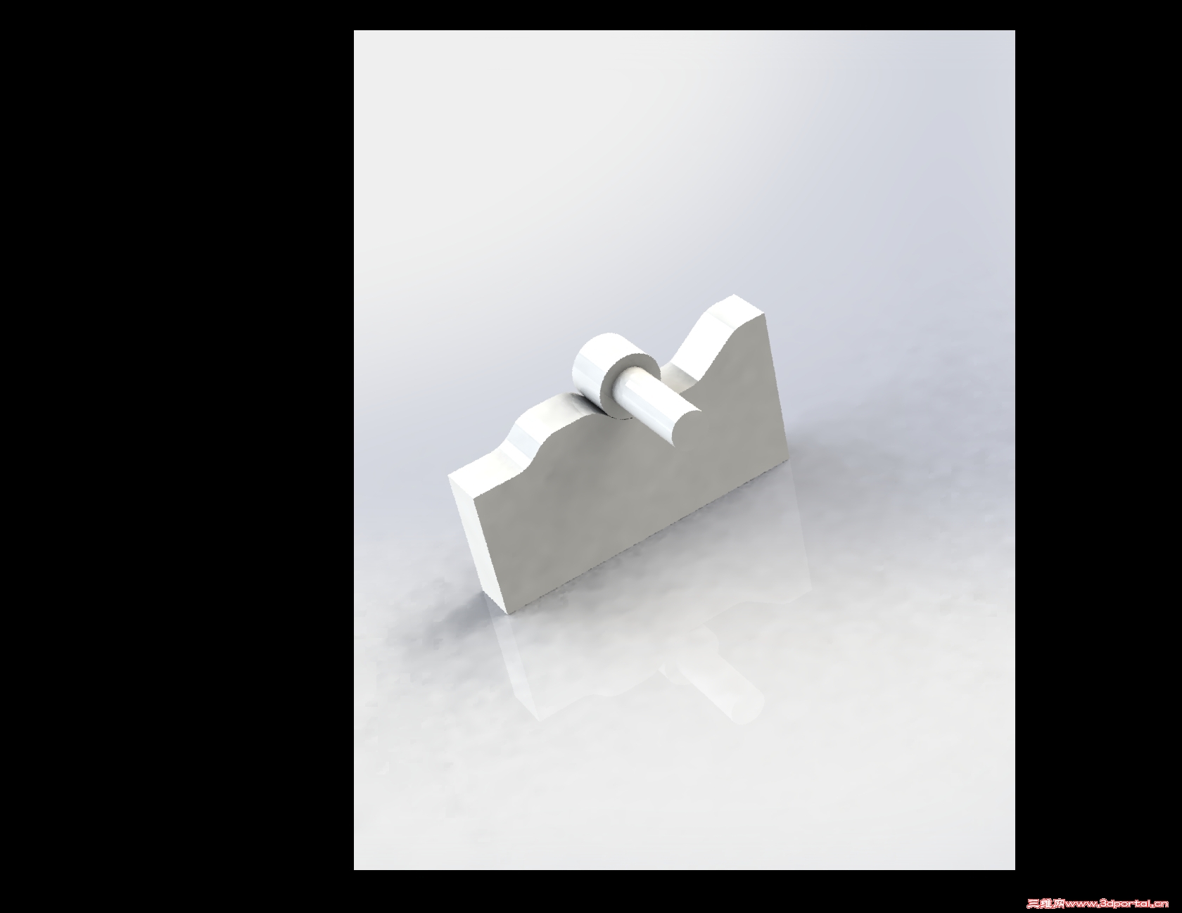

* ?+ r# n4 ^3 w& N+ Y) M+ }! ^虽然很喜欢这个软件,一直没有系统的学过,现在有个问题,想做个装配体,不知道怎么配合,
: J6 D; A. f5 _- Y2 V麻烦高手帮忙修改一下,谢谢- P% M" k' h. o0 L
让圆柱在曲面上滚动$ X, z1 ?# V2 b% o8 K- G

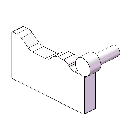

把零件1的直角改为圆角,然后用凸轮配合就可以有相切的效果。
发表于 2018-1-12 10:02:45 | 显示全部楼层 来自: 中国广东肇庆
把零件1的直角改为圆角,然后用凸轮配合就可以有相切的效果。& T, A9 T  }7 D+ @( a5 M0 r
发表于 2018-1-12 16:04:45 | 显示全部楼层 来自: 中国北京
旋转马达+重合(圆柱轴心与凸轮等距曲面边线)
点评
这种方式没有试过,但试过用路径配合结果不成功,原因是配合点只能在路径的一段上面,而这里的路径却是由几段圆弧和直线组成。如果能将这些圆弧和直线转化为一条曲线应该就可以了,可惜SW不支持Polyline,只能用spli  详情 回复 发表于 2018-1-12 17:26
发表于 2018-1-12 17:26:36 | 显示全部楼层 来自: 中国广东深圳
LHX5849 发表于 2018-1-12 16:04
0 |( {6 m' n: b! v5 L5 Y$ K, m/ l旋转马达+重合(圆柱轴心与凸轮等距曲面边线)
6 Z) i. ^4 Q  P5 g6 M3 N9 q! ?5 `, I0 h
这种方式没有试过,但试过用路径配合结果不成功,原因是配合点只能在路径的一段上面,而这里的路径却是由几段圆弧和直线组成。如果能将这些圆弧和直线转化为一条曲线应该就可以了,可惜SW不支持Polyline,只能用spline。

发表于 2018-1-14 20:40:38 | 显示全部楼层 来自: 中国广东
把楼主的文件修改了一下,供参考。

3 ^) a/ A5 R8 F2 q# G6 @& m% _% [确实,在SW中画不出这条spline,只能借助其它软件,所以我最终也没搞掂这个问题。
