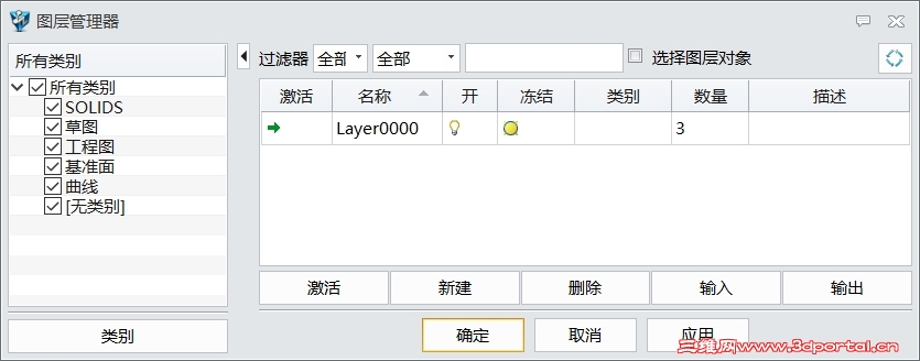

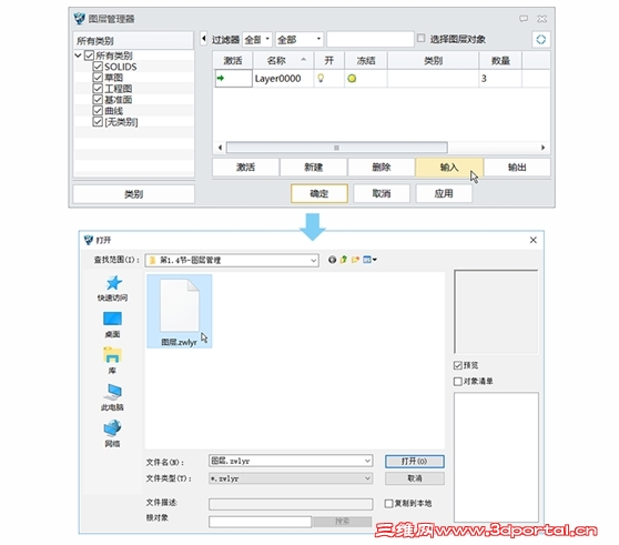

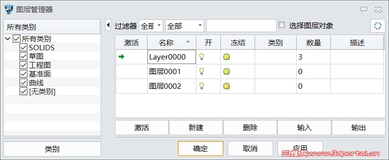

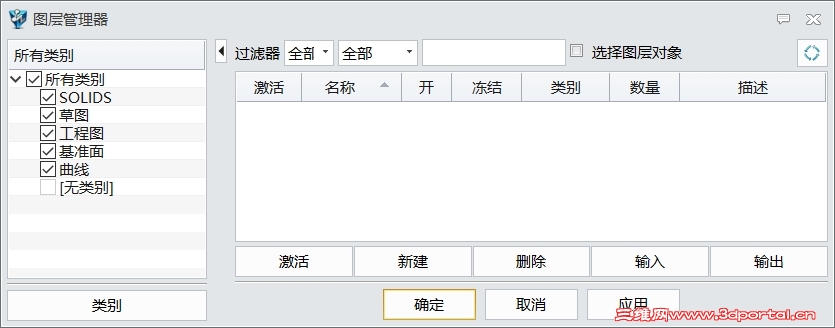

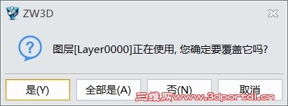

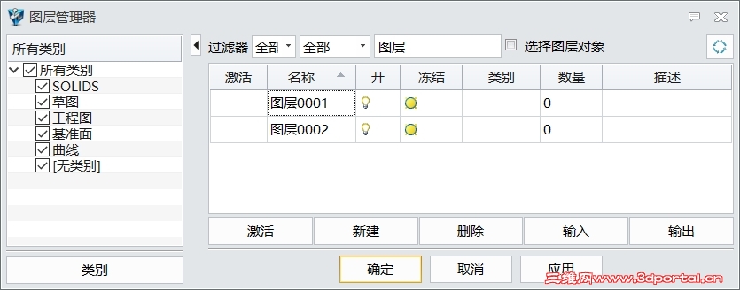

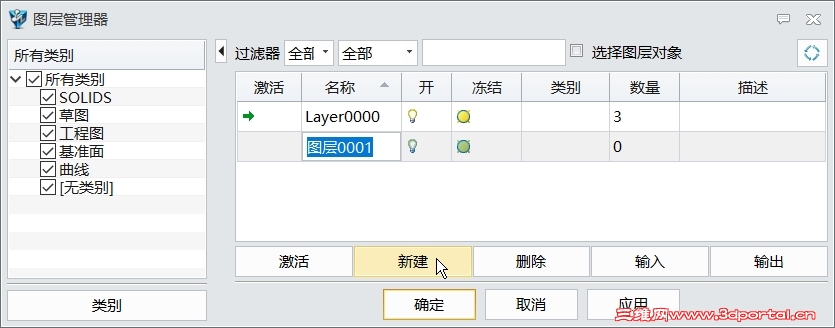

图层的建立,主要用来管理和控制复杂图形,被广泛的应用于三维建模、零件装配和出二维工程图中。对设计对象、零件、装配等进行规范性的图层分类,能够方便用户使用和管理设计对象,从而提高软件使用的效率。 本课程我们将使用中望3D 2018来学习缺省图层和创建图层基本操作,为后续对图层管理的高效操作做好基础。 一、缺省图层 第一步:新建零件中,只有一个名称为Layer0000的缺省图层,在数量里可以看到,缺省图层包含了3个对象,它们分别是XY、XZ和YZ基准面,如图1所示。 图1 第二步:在类别里,有Solids、草图、工程图、基准面、曲线等5个缺省类别,没有被指定类别的图层,一致被视为无类别,如图2所示,去选无类别,Layer0000图层将即被过滤掉,不显示在图层管理器中。 图2 二、图层操作 第三步:使用新建,创建一个新的图层,根据需要对图层进行重新命名,如图3所示。 图3 第四步:再创建一个图层,然后使用输出,如图4所示。 图4 第五步:弹出保存图层信息的对话框,输入文件名,然后保存。 第六步:在过滤器里输入过滤关键字——图层,我们看到,视窗里只会显示包含关键字的图层,如图5所示。 图5 第七步:拾取图层0001和图层0002,使用删除,用来删除选中的图层,如图6所示。 图6 第八步:删除过滤器关键字图层,使用输入,在弹出的打开对话框中,拾取图层信息文件,双击或使用打开命令,对图层信息文件进行输入,如图7所示。 图7 第九步:由于图层Layer0000已经存在,输入的图层信息里也包含了该图层,所以会有报警信息,提示图层Layer0000正在使用,询问是否确定覆盖图层,我们选择是,接受图层覆盖,如图8所示。 图8 第十步:输入图层后,我们还原了输出时候的图层信息。对于用户经常使用的图层,我们可以使用输出,把常用的图层进行分类,保存成图层信息文件,以方便以后的使用中,通过图层输入操作,提高创建图层的效率,如图9所示。 图9 第十一步:激活图层的三种方法: 第一种方法:双击图层进行激活,把对象图层设置为当前的使用图层,如图10所示。 图10 第二种方法:拾取图层后,使用右键菜单下的激活,把对象图层设置为当前的使用图层,如图11所示。 图11 第三种方法:在图层工具栏里,直接选取图层,置为当前作为使用图层,如图12所示。 图12 到此,我们对图层缺省的情况以及图层处理的基本操作有了整体的了解。在设计过程中,良好的图层操作管理习惯对后续复杂设计的规范应用有很大的帮助,从而提高工作效率。 6 \1 Z7 j6 ~" Z+ M+ ?
