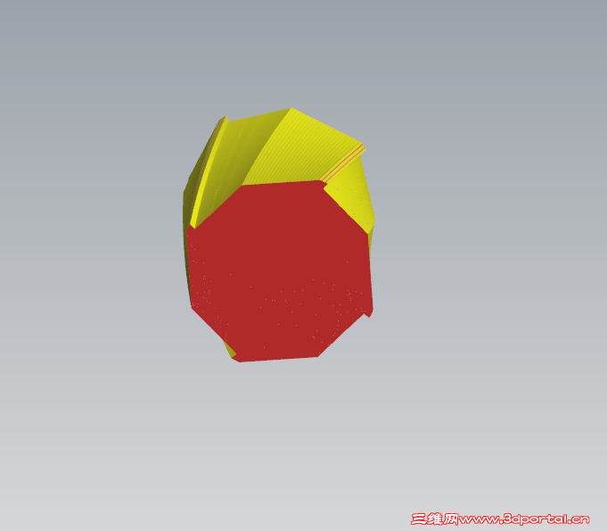

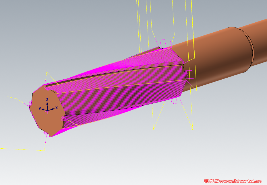

文件为2017版,原始程序有凹凸,替换后就成一圆柱了。

发表于 2018-1-26 12:55:21 | 显示全部楼层 来自: 中国江苏南京
这种工件如果非要用替换,也是非常规替换法,也就是用铣刀侧刃加工,一刀过,只用软件计算出A和X的联动距离,Y根据实际尺寸来偏移,还有一个问题,就是用立铣刀加工螺旋槽或台阶,都避免不了底面干涩的问题(除非底刃直径为0的锥度铣刀)。即便用多轴刀路也是如此,所以只能根据具体要求,通过尽量用小点的刀具或其他方法把干涉降到最低。

 楼主| 发表于 2018-1-26 20:35:13 | 显示全部楼层 来自: 中国山东
路过不买 发表于 2018-1-26 12:55/ G+ }+ L8 |% J: s3 g% g. ]- ^
别总拿替换轴当万能啊....
5 g0 j, C# }4 b  n2 g
帮人家做程序,他的是假四轴。
 楼主| 发表于 2018-1-26 20:37:40 | 显示全部楼层 来自: 中国山东
饭好香啊 发表于 2018-1-26 12:55+ I3 r3 |7 Y# v7 a9 B: h
这种工件如果非要用替换,也是非常规替换法,也就是用铣刀侧刃加工,一刀过,只用软件计算出A和X的联动距离 ...
$ P& E5 k' f# n4 [7 _
谢谢兄弟,他的是假四轴

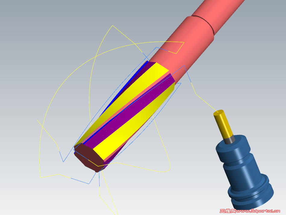

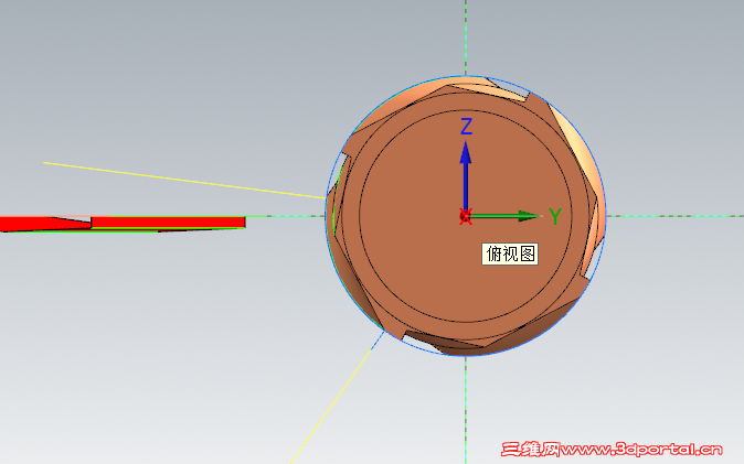

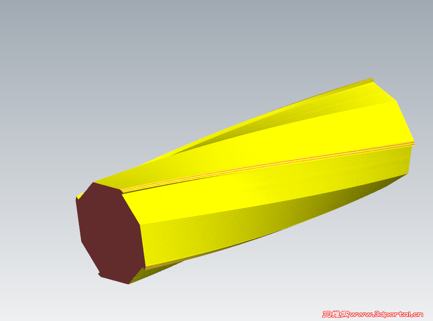

发表于 2018-1-27 15:17:30 | 显示全部楼层 来自: 中国江苏盐城
看看是不是这种效果 微信截图_3.png 微信截图_4.png 微信截图_20180127151111.png " ~6 ^4 f9 B5 x9 y' i( Y
 楼主| 发表于 2018-1-28 11:55:41 | 显示全部楼层 来自: 中国山东
19771028 发表于 2018-1-27 15:17
+ H5 t; ~4 z4 c* X% Q看看是不是这种效果
7 w1 _  g: J  ~6 I
是的,问题还请指出谢谢。

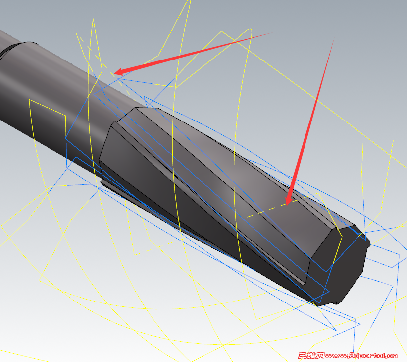

发表于 2018-2-3 08:47:52 | 显示全部楼层 来自: 中国广东
第一个刀路连接第二个刀路的时候过切  是在哪里设置的?
1 E& M0 d2 v9 o

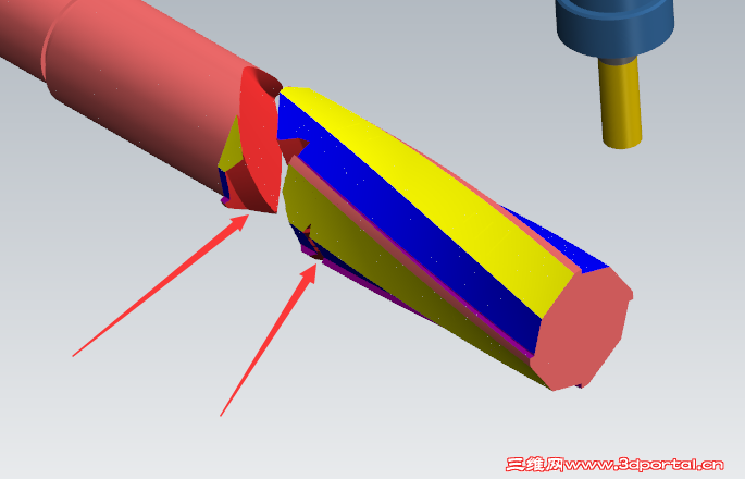

发表于 2018-2-3 08:49:36 | 显示全部楼层 来自: 中国广东
本帖最后由 陈丹彬 于 2018-2-3 09:01 编辑 5 N: d% t) D' V  X" F/ G8 R
路过不买 发表于 2018-1-26 12:55, k( J" Z& C) \# T& c7 s6 E$ x
别总拿替换轴当万能啊....
# L3 J2 j) V/ C$ X% O, ~6 s& U2 [' k# C
第一个刀路连接第二个刀路的时候过切  是在哪里设置的?! ]* _4 j# g/ T1 ]1 o4 O* l
* y- D* A, l( W, Z' N
把刀路的第二条和第三条互换一下又不会过切了# a  n. ], ~. b* M9 I, ^2 v
