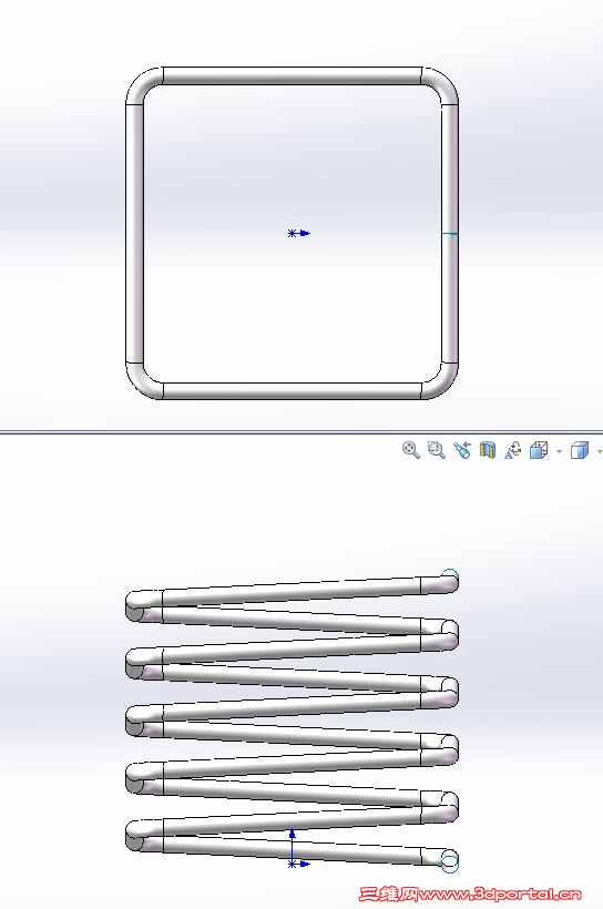

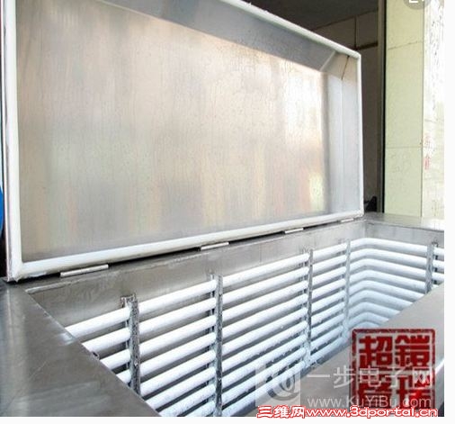

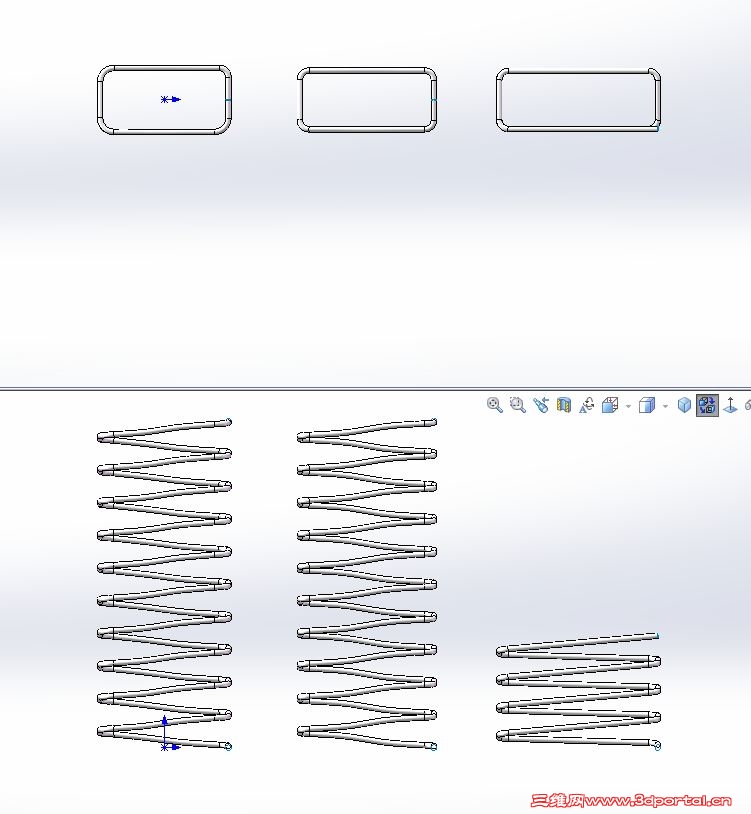

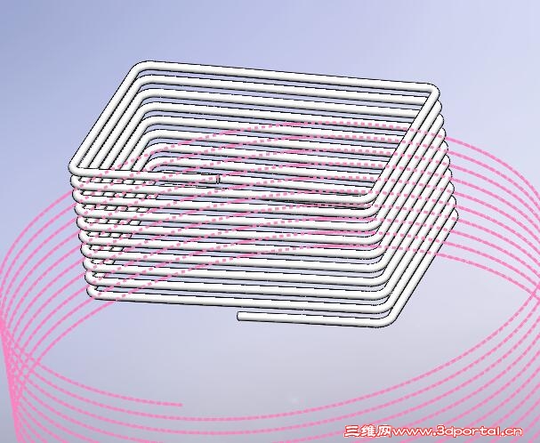

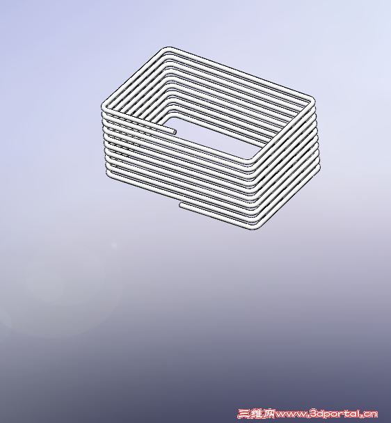

今天在工作时碰到个问题,上级需要我做个冷却盘管的效果图,我用方形弹簧曲面扫描获取曲线,然后扫描的方式制作,发现扫描路径和我们时间制作的时候差别有点大,具体参考图
- p( t" k& T- H8 i8 f当路径是方形时,螺旋上升路径还和实际比较吻合~
0 w' G6 B: W: Q+ Z5 S3 Y) l 捕获1.JPG 6 A% q& T' z$ e% Q. ^* e
9 d! R' b" t# \8 k/ P但是当路径是矩形时,这个上升路径就有点不吻合了,图中左边2种是采用曲面扫描扭转功能和螺旋线扫描方式做出来,右边第三个我是用3D草图,4个面画斜线做出来,请问如何用更简单的方式做出右边第三个图形
0 s: p- |& x% o4 @9 g9 k 捕获2.JPG - s; m+ w8 f, A; h
& K' H! o5 e  d! @1 M, S第3张图,是我们实际中盘管图片9 v' J( s! `" Z) M( ~
捕获3.JPG 6 S4 o6 r0 z! [* a

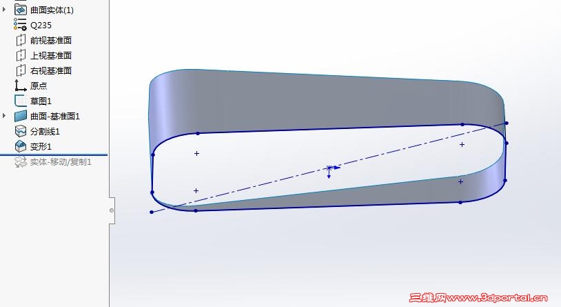

闷大的变形大法可解楼主的烦恼( ~) V, Z% U# Y7 `) q/ B
! a4 O: T5 i+ w6 p0 Q! f1 T, j PG2.gif

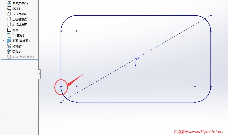

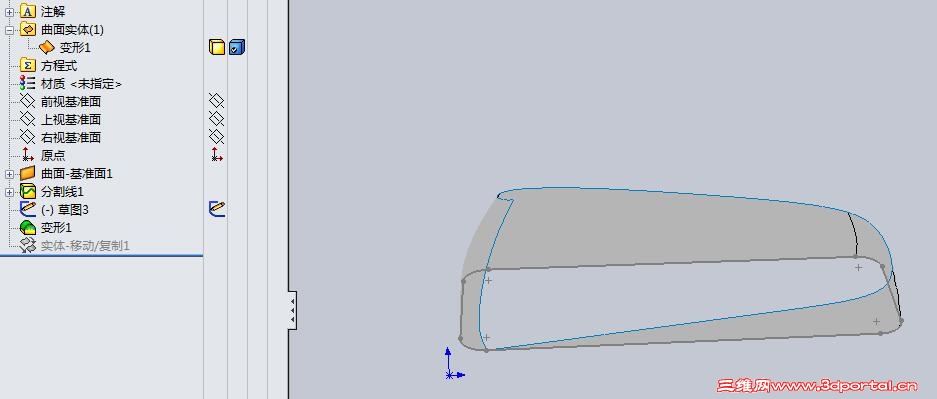

 楼主| 发表于 2018-1-31 11:24:10 | 显示全部楼层 来自: 中国广东广州
$ j; ]9 y7 u$ u
keilei001 发表于 2018-1-30 21:316 y! E5 t8 X5 `. H" W0 S; b/ w

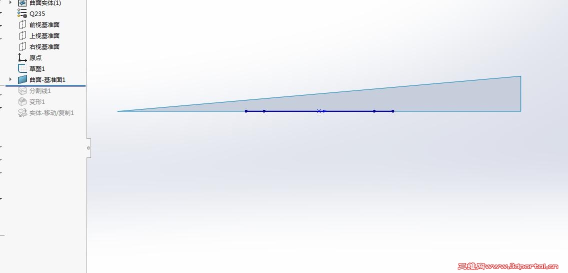

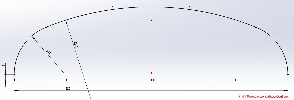

闷大的变形大法可解楼主的烦恼

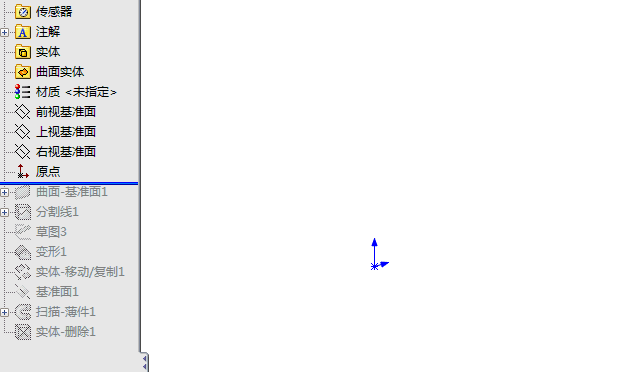

, k+ o) M! X& Y- U; D3 ~6 ^感谢指点,对曲面研究的不深,我进行到第四步骤就进行不下去了,我变形出来的曲面是扭曲的,不能垂直,
( m  L+ E% b* d; ^7 B0 w3 Y0 q4 }! u" f" j1 M4 K+ F! f8 }  r! G) v
另外,分割线的作用是因为变形后这个曲面会相交,所以切成2个达到不能相交的目的吗,还是有别的作用吗
* Q& n- J! f  C6 t. W' D% ^- J1 f: i+ f
! z% E7 z+ |! _# p  b# b8 H
% Q" o6 U: y) }3 A4 Y. W7 D3 [* B# i0 y# P+ W
BTW, 老师说的闷大的变形大法,这个有帖子吗,我去学些下
0 C1 A" ]7 d7 f0 y

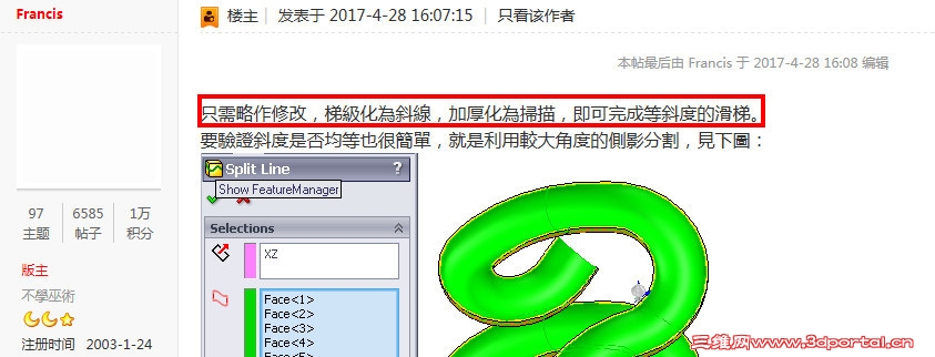

发表于 2018-1-31 11:58:16 | 显示全部楼层 来自: 中国广东肇庆
闷大的异形螺旋楼梯就是变形大法的出处,感谢闷大。
) N" C9 n3 \, q2 N1 B4 z8 `) g* a9 b7 q+ t; D+ Q6 n# k
+ c4 Y' m, M3 i+ V/ V
阿帕奇 + 3

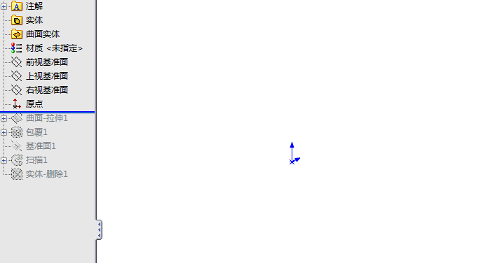

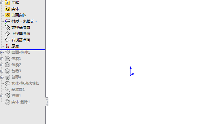

发表于 2018-2-3 10:42:05 | 显示全部楼层 来自: 中国广东肇庆
闷大的变形大法适用于不同的形状,规则的或不规则的都行。
' K$ ?: S5 k8 v- [矩形加圆角是规则图形,直接画线做扫描路径也是可以做到等斜度的。( T; q& a8 F+ s* k/ b
关键是要取得圆弧处的曲线,这里用的是包覆的方法。& I6 D) m1 `5 x: ~
% b# C7 b" w' o/ S6 R/ o) F* G line.gif
+ u4 V7 b  X# G1 b4 j9 J. B) I* J0 a' e& }8 T
当然也可以把矩形加圆角套合样条曲线做成单面曲面整体包覆取得扫描路径。# ~9 J# U$ k+ }+ X
! E/ u: [! v! ^
阿帕奇 + 3

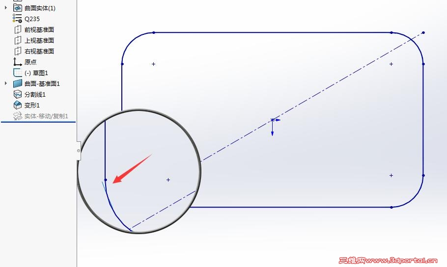

发表于 2018-2-8 08:50:52 | 显示全部楼层 来自: 中国上海
2018-02-08_8-49-50.jpg : Z: P. I( t6 e' `& W: w6 S
这个是什么意思?+ r7 O1 o9 N5 t/ P, |+ |
5 l8 K4 A! w1 r( y, T+ d! z. {$ D' ^. y; P

下面的螺旋线怎么隐藏.jpg 3 R% ^6 B! [. `$ j7 H
我照着百度里面的方法做的,中间做一个螺旋面然后与矩形曲面相交得到路径
+ G7 W  |9 z+ S3 ], D不知道下面的螺旋线怎么隐藏
# h# n( J) m) X6 Z+ N7 a
2 N. g6 b1 w# h  a) U2 R: |2 ~7 o$ g0 ~4 W0 N

发表于 2018-2-8 14:52:38 | 显示全部楼层 来自: 中国广东肇庆
骚丽的蜗壳丝 发表于 2018-2-8 14:39
  p& w) f1 w8 ^: R, x/ @* u7 J" {我照着百度里面的方法做的,中间做一个螺旋面然后与矩形曲面相交得到路径
9 ~% G+ E7 D8 n! z6 Z0 i1 O不知道下面的螺旋线怎么隐藏  W2 ?  Y8 A+ P5 [4 u5 k# c
& F4 w& j1 ~- z3 ~: M
这样做在矩形四个平面上的线不是直线,和实际不符的。

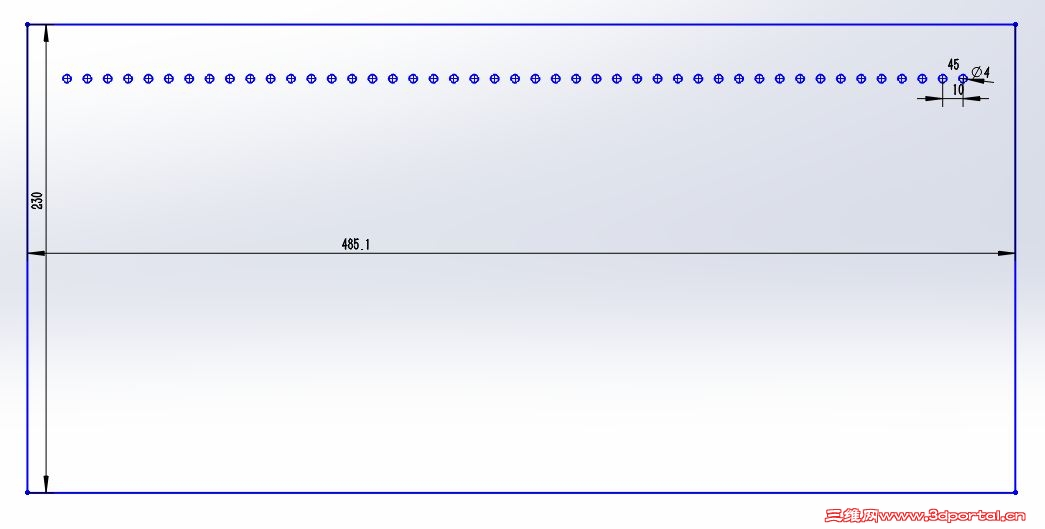

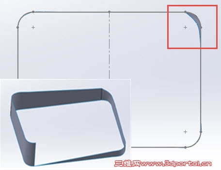

 楼主| 发表于 2018-4-10 14:35:55 | 显示全部楼层 来自: 中国广东广州
keilei001 发表于 2018-2-3 10:42
% H/ ^; a+ R+ O# {( q: D/ ]闷大的变形大法适用于不同的形状,规则的或不规则的都行。$ V, C1 ^/ J0 N4 u
矩形加圆角是规则图形,直接画线做扫描路径也是 ...

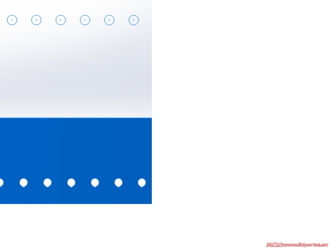

9 t9 h4 N- _- ?老师,最近在变形又碰到一个问题,我用变形命令将一块孔板模拟折弯弯曲,但变形后孔的形状变成水滴状了,如果孔的直径大一点,则看起来是圆形,请问下这是软件的原因吗? 无标题.jpg 捕获2.JPG 捕获1.JPG 8 f( l* F0 [7 W' w* K
  x4 H$ `6 Z1 {8 C5 @我好像不能上传SW文件,我把变形的图形截图了,还请指点下这个是为什么,还是说软件本身就会这样
: h9 B8 I+ V$ n8 s. D" T& L2 Q4 g. @0 M/ V8 L+ O: E

神技难懂,为啥要分割?
点评
回5哥,闷大说如果目标曲线是闭环时面就要分割。  详情 回复 发表于 2018-4-11 20:10
发表于 2018-4-11 20:10:02 | 显示全部楼层 来自: 中国广东肇庆
wxg263 发表于 2018-4-11 15:46! H$ ?3 }( B  k' G4 [% h
神技难懂,为啥要分割?
$ _* N3 i5 n6 r7 [  I+ U0 F/ q回5哥,闷大说如果目标曲线是闭环时面就要分割。

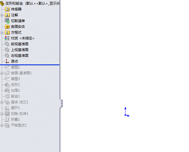

发表于 2018-4-11 20:20:25 | 显示全部楼层 来自: 中国广东肇庆
magicnie 发表于 2018-4-10 14:35
: G5 \- w6 C4 k5 e: n* U老师,最近在变形又碰到一个问题,我用变形命令将一块孔板模拟折弯弯曲,但变形后孔的形状变成水滴状了, ...
, Q' L' M0 V. ~
我还没资格做老师啊。
3 X# n6 V8 {' E7 D我认为弯曲和变形不适合用于精确建模。
& |. v+ \( W( s: Y) }$ i你这个孔板,我觉得用钣金来做更合适些。
+ N% y  i0 m! p4 ?2 ?7 ^用变形来做的话,多多少少都会有些变形的。
% M. F- K" z- v提供一个含有变形和钣金两种做法的文件,供你参考。
* \( n, d( e. Z) ^0 R/ T bxybj.gif
; p) H1 j" s! X6 q* X! J3 i* C. v. K$ V( j  g( d1 K
0 `% f0 ?4 K* b. Q请各位高人指正) v) Q4 o# z) f
& ]5 |8 Y) b( S
变形和钣金2012.rar (60.92 KB, 下载次数: 17)
 楼主| 发表于 2018-4-12 18:19:20 | 显示全部楼层 来自: 中国广东广州

发表于 2018-5-7 21:29:40 | 显示全部楼层 来自: 中国广东肇庆
抒怀新 发表于 2018-5-7 15:302 n' x" D2 p8 n2 \. {
K大,为何我的变形没有你的那种效果:
9 V# S2 F5 X" l& ?9 `抒大能把文件传上来吗?
发表于 2018-5-7 21:32:34 | 显示全部楼层 来自: 中国广东肇庆
hidingman 发表于 2018-5-7 20:313 a3 K2 Y+ d: [& y. @* }
一樣是  請K大 解惑
6 i; V" Q* ?" W4 c; D
我半桶水都不够,解惑就说不上了,请hidingman 老大把文件传上来一起研究一下。

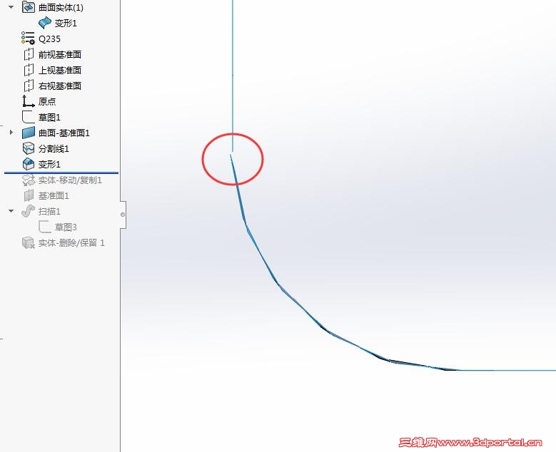

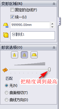

发表于 2018-5-8 08:04:02 | 显示全部楼层 来自: 中国江苏镇江
keilei001 发表于 2018-5-7 21:29
9 v& l7 X0 `5 t& s抒大能把文件传上来吗?
( I0 \# {- A* }: j7 F
请K大PP:- L, v1 X' |! o& N0 s! E9 ~
变形.zip (90.38 KB, 下载次数: 11)
发表于 2018-5-8 11:26:47 | 显示全部楼层 来自: 中国广东肇庆
抒怀新 发表于 2018-5-8 08:04) k% n6 [* ?8 z# Z. N; s/ d# B
请K大PP:
! W" r  t( M  S/ [' c" {(2017版)
7 v$ G# e/ u& _/ h0 D9 T, O% J

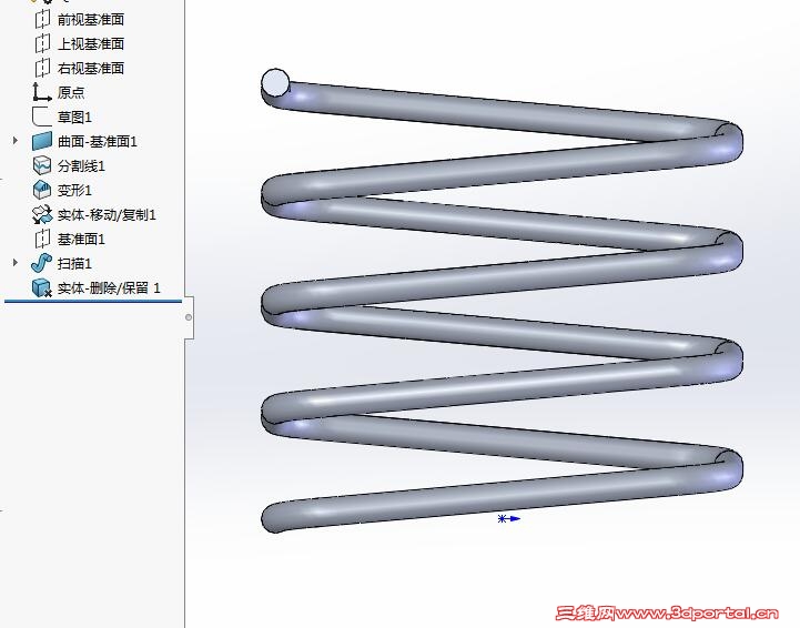

把变形的精度调到最高。; t* l6 ^3 F' `9 o2 ~  Q! W* j* \
4 w/ j8 W: ^7 r  _: `6 f; u 2018-05-08_112312.png
) {# e. D7 v7 j8 |: A" \* Z
发表于 2018-5-8 11:49:00 | 显示全部楼层 来自: 中国江苏镇江
keilei001 发表于 2018-5-8 11:26
' o. A* U, v3 ]' |3 e) p把变形的精度调到最高。
% q. Z5 l; a- s2 j
谢谢K大,调到最高发现还是有点间隙,但好像不影响扫描:
& e9 F2 Y2 x( o8 f6 }: m0 N QQ截图20180508114725.jpg
9 H+ B/ S: g- n: b
发表于 2018-5-8 12:00:22 | 显示全部楼层 来自: 中国广东肇庆
抒怀新 发表于 2018-5-8 11:49! u, I' ~6 p$ K
3 K( B" E! E9 w% s5 O7 }0 V那是图像的显示精度问题,可以在选项→文档属性→图像品质中调整。
